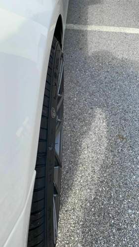

Servus Leute,
Ich hab nen LCI 5er F11 (Heckantrieb) und würde mir gerne Felgen kaufen. Habe ein sehr sehr gutes Angebot für Diewe Impatto in 9,5j x 20 ET20 erhalten. Wollte mal nachfragen, ob jemand ein paar Erfahrung hat wie das Passt etc. Laut Gutachten müssten vorne 245/30er Reifen drauf und hinten 275/30. Meiner Recherche nach sollte das eigentlich gut gehen? Aber gerne mal ein paar Andere Meinungen!

@FrankHermanus schrieb am 10. Januar 2022 um 15:11:45 Uhr:
Also ich habe vorne eine 9x20 mit et30 und einem 245 Reifen und bin am überlegen das ich vorne noch eine 10ner Spurplatte rauf lege. Weil da noch Luft ist. Obwohl da noch Eibach Pro Kit Federn verbaut sind. Er ist aber auch nur 20mm tiefer gekommen statt wie angegeben 30mm.
Wirklich? Glaubst somit wäre das ja meine Kombi 9J ET20 mit 245 Reifen. Glaubst du das da echt noch eine 10er Platte Platz hat? Also 20mm die VA Achse.

Hinten passt aber vorn würde ich die 9x20 ET30 drauf machen. Die sind meist teurer als die 9,5 Zoll.

Naja. Das müsste man ausprobieren, denn die Radnabe wo die Felge sitzt ist etwa in der Mitte. Dann kommt ja der Reifen nur ca. 5mm mehr nach außen, die anderen 5mm sind dann ja innen Richtung Feder.
@soare
"Bei mir passt es mit 255 Reifen mehr würde ich aber nicht machen. Gleiche Felgenmaße.
Der kommt noch ein paar Millimeter runter mit der Zeit."
Du hast also eine 9J ET30 mit 255 Reifen und glaubst also nicht das eine 9J ET20 mit 245 Reifen Platz haben könnte?

Hier Bildwr mit der 9J ET20 am F11
Das kann bei kompletter Verschränkung m.M. nach nicht passen und setzt an der Kotflügelkante auf
Hab die Räder jetzt doch noch durch Glück bekommen und die 9J ET20 Probe gesteckt... ja steht etwas raus aber wirklich nicht die Welt, hab es mir viel schlimmer vorgestellt. Ich find es absolut noch Ok, da es die Reifenflanke auch etwas rein zieht ist die Lauffläche schön drin.
Werde vielleicht die Kotflügelkante gegebenenfalls noch etwas ziehen lassen, dann passt mir das alle mal. Tüv und eintragung mach ich ja eh nicht.
Und was soll ich sagen, Schock- verliebt in die Teile, die Farbe, das Designe und diese ET20 machen die Felgen so schön Concave und endlich keine Spurplatten mehr fahren müssen. Traum Räder.

Die hinteren 10J ET35 auch top, in Verbindung mit den 30 Eibach Pro wird das wohl eine super Kombi.

@ben_cer01 schrieb am 23. Dezember 2021 um 12:04:08 Uhr:
Ich muss sagen mit den 9,5x20 an der HA bin ich sehr zufrieden und ich finde die Felgen schauen einfach top aus! Die Breite gefällt mir sehr gut. Hab auch schon viele Komplimente bekommen 😁 Klar ist der Stuhl hoch wie ein Bus, aber das ist mir persönlich nicht so wichtig.
Gab übrigens auch keinerlei Probleme, es musste weder der Kotflügel bearbeitet werden, noch hat der TÜVer etwas gesagt!
Im Anhang ein paar Bilder. 🙂
