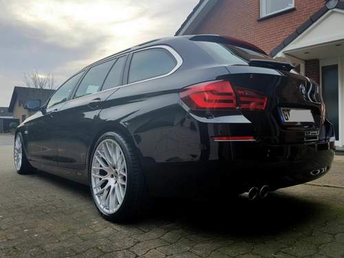

Servus Leute,
Ich hab nen LCI 5er F11 (Heckantrieb) und würde mir gerne Felgen kaufen. Habe ein sehr sehr gutes Angebot für Diewe Impatto in 9,5j x 20 ET20 erhalten. Wollte mal nachfragen, ob jemand ein paar Erfahrung hat wie das Passt etc. Laut Gutachten müssten vorne 245/30er Reifen drauf und hinten 275/30. Meiner Recherche nach sollte das eigentlich gut gehen? Aber gerne mal ein paar Andere Meinungen!

Ja was soll ich denn da jetzt machen? Ich muss halt die Sachen auch bestellen und das ist natürlich schwierig jetzt.
Die 9x20 rundum sind halt quasi risikolos und passen auch optisch, wie ich finde.
9,5x20 an der HA halt mit Restrisiko hinsichtlich (möglicher) Nacharbeiten am Radlauf. Kann man machen... muss man aber nicht 😁.
Wobei, sieht auch nicht schlecht aus (siehe Anhang), führte aber eben zu den genannten Problemen bei der Abnahme.
F11 DIEWE IMPATTO 9x20 9,5x20
@miata&e46 Okay danke dir für deine Meinung, weiß ich zu schätzen! Allerdings bin ich mir immer noch unsicher, da die anderen meinten die Reifen würden hinten eher nicht so gut ausschauen, um es mal gut zu formulieren. Allerdings bin ich durch das Gutachten limitiert auf 275er hinten bei 9 ET 30. Also ich MUSS sie draufpacken, ich weiß leider echt nicht wie weiter...
Ja dann mach doch die 9x20 rundum aber mit Mischbereifung. Da bist du safe.
Ich persönlich finde die Reifenkombi aber auch dämlich, wobei mir die Felgen gefallen.
Daher würde ich mit einem Vergleichsgutachten (Beispiel Borbet BLX) im Vorfeld zum TÜV gehen und fragen, ob die in Analogie auch 255/35 rundum eintragen würden. Dann hat man die hübsche Felge aber keine Mischbereifung. So kann man die Reifen an VA und HA auch schön durchtauschen. Bei mir verschleißen 2-3 Sätze hinten auf einen alternden Gummi an der VA. Eigentlich doof....

Hallo Leute, ich habe mir hier die Beiträge dutzende male durchgelesen. Konnte mich einfach nicht entscheiden, ob 9x20 oder 9,5x20 HA. Habe mich leider für 9x20 rundherum entschieden mit VA 245 und HA 275. War ein Fehler, leider. Würde ich nicht wieder machen. der hintere 275 Reifen wird zu doll gestaucht. Komme von Flanke zu Flanke gerade mal auf 26 cm. Vorne geht gerade eben. Dort wird der 245 auf 25cm gezogen, sieht aber noch okay aus. Die Felgen sehen Top aus, aber die Verarbeitung ist eine nicht so schön, schade.
Schade da du den Fehler machen musstest trotz des eindeutigen Hinweises.
Kannst du mal Bilder einstellen , dass jeder nachvollziehen kann was gemeint ist und wie es aussieht
Ich muss sagen mit den 9,5x20 an der HA bin ich sehr zufrieden und ich finde die Felgen schauen einfach top aus! Die Breite gefällt mir sehr gut. Hab auch schon viele Komplimente bekommen 😁 Klar ist der Stuhl hoch wie ein Bus, aber das ist mir persönlich nicht so wichtig.
Gab übrigens auch keinerlei Probleme, es musste weder der Kotflügel bearbeitet werden, noch hat der TÜVer etwas gesagt!
Im Anhang ein paar Bilder. 🙂
