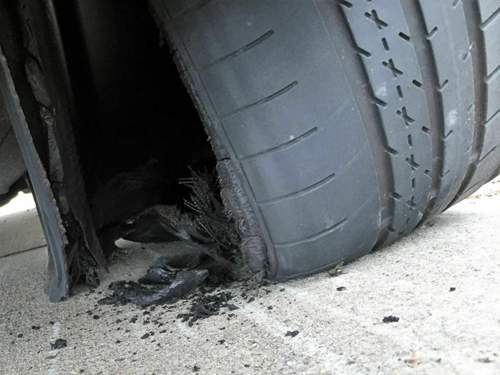

So könnte ein Reifen aussehen, wenn man dauerhaft mit zu wenig Luftdruck fährt.
20160904-132405924-ios
wieder die Innenflanke und der Luftdruck...
