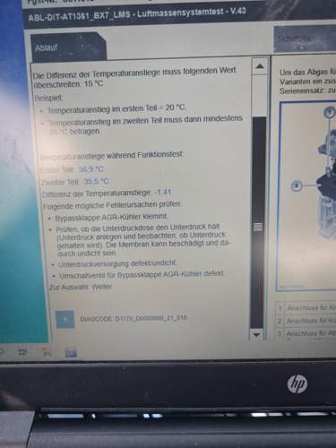

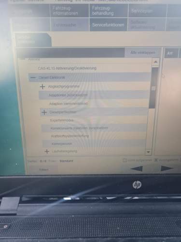

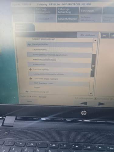

Wo mache ich bei ista diesen luftmassensystemtest wo der alles ansteuert ?

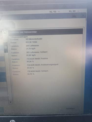

Ziehe ich das AGR ventil ab geht die luftmasse auf das soll hoch und er läuft normal jemand neh Idee agr doch wieder kaputt?

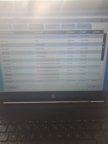

Das ist mein ista finde da kein luftmassensystem test ist die version zu alt ?

Einfach die Textsuche verwenden.

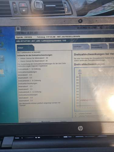

Habe alles gefunden danke dir habe die test gemacht !!! Jetzt zu den Fehlern was würdet ihr tauschen Lambdasonde? Und druckwandler ? Unterdruckschläuche sind ok die Lambdasonde hatte ich vor 2 Tagen schonmal draußen und gereinigt

Achso und die anderen test waren ok keine Verkockung usw.
Da die Luftmasse mit steigender Drehzahl sinkt.Würde ich mal die Stellung , Position der Drallklappen kontrollieren.
Die Ansaugbrücke wurde ja wie du selbst geschrieben hast demontiert und gereinigt. ( falsche Montage bzw. Drallklappen um 90 Grad verdreht ist möglich ) .Wäre vielleicht günstiger als gleich Bauteile zu tauschen.

Also lambdasonde hat nicht bestanden lmm und bypassklappe oder druckwandler , das auto hat ein höheren Verbrauch als sonst ruckelt im kaltstart wenn er warm ist ruckelt nix abet trotzdem hört man ein dröhnen wenn ich lmm oder agr oder druck sensor abziehe ist ruhe und zieht nicht voll also der geht noch recht gut abet irgendwie nicht voll und dass auch nur bis 200 dann kommt nix mehr
