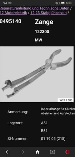

@StevenM
Ist das Bild von ISTA? Würde mich nämlich interessieren wie deren Spezialwerkzeug aussieht.
