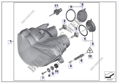

ich habe ein BMW F 800 S aus 2007. In den letzten Tagen bin ich im Dunkeln morgens zur Arbeit gefahren und habe dabei festgestellt, dass ich eine "Mondbeleuchtung" vorn verbaut habe. Somit wollte ich den Scheinwerfer einstellen. Jedoch bemerkte ich, dass sich der Reflektor nicht bewegte. Als ich die Abdeckung abnähme und den Reflektor prüfte, bemerkte ich, dass dieser sich noch vorne "schaukeln" lies. Anscheinend ist die Verstellung defekt/ gebrochen.
Meine Frage an euch:
Kann ich an dieser Stelle den Scheinwerfer ohne großen Aufwand in zwei Hälften zerlegen und reparieren? Oder ist dieser verklebt?
Gebrauchte Scheinwerfer finde ich im Netz leider nicht. Ein neuer Hauptscheinwerfer kostet bei BMW 458 €. Günstiger wird dieser auch im Zubehör nicht angeboten.
Bevor ich nun so viel Geld investiere, wollte ich euch fragen, ob ich eventuell den Scheinwerfer reparieren kann. Vielleicht hat von euch noch jemand einen solchen Scheinwerfer auf Lager?
Vielen Dank!!!

Zumindest die Höhenverstellung gibt es einzeln. Müsste die Teilenummer 63127723839 haben.
Evtl ist die ja nur ausgehakt. Die Nummer 11 bei dir auf dem Bild.
Ein Zerlegen ist von BMW nicht vorgesehen, also verklebt. Um den zu wechseln muss sowieso die komplette Verkleidung runter.
Am Scheinwerfer selbst sollte aber eher nichts defekt sein, daher tippe ich auch eher auf die Höhenverstellung.

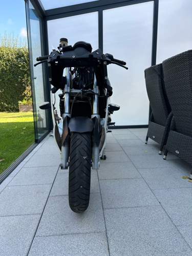

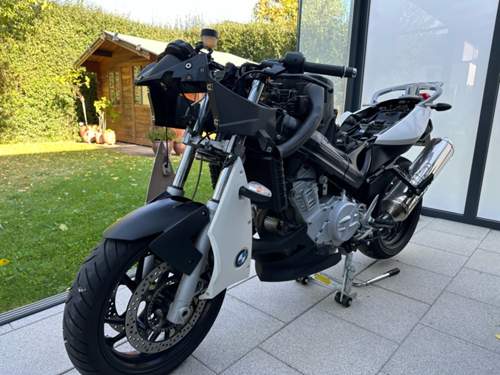

Ich habe mir nun bei Lebmann einen neuen Scheinwerfer bestellt. Dieser war komplett mit Leuchtmittel für 406 €. Alles ist verbaut und funktioniert einwandfrei.
Der innere Kabelbaum war zerbröselt. Der Reflektor war nicht mehr arretiert. Der Halter gebrochen. Keine Ahnung welcher Vollpfosten da sich verewigt hat.

Ich habe dabei nur den Luftfilter gewechselt. Der war seit 10 Jahren darin. Trotz regelmäßigen Service.
Gestern habe ich nur noch den Steuerkettenspanner getauscht. Was für eine bescheidene Arbeit. Den neuen Spanner mit stärkerer Feder bekam ich nur mit einer kleinen Schraubzwinge und einer dritten Hand verbaut. Sau blöd verbaut. Die liegt hinter dem linken Rahmen.
Aber das leichte Tickern ist weg.
