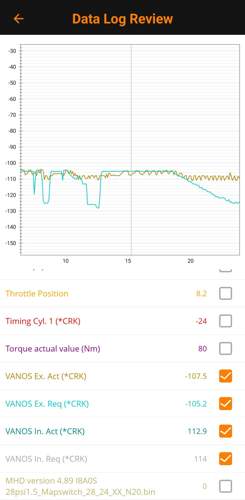

Anbei ein paar screenshots

Ich denke mal wir haben:
Bild 1: Auslassnockenwellenversteller, Soll vs Ist
Bild 2: wie Bild 1
Bild 3: Einlassnockenwellenversteller, Soll vs Ist
Bild 4: wie Bild 1
Beim Einlassnockenwellenversteller stimmt Soll mit Ist überein, bei der Auslassseite nicht.

Ja die Unregelmäßigkeiten kann man dort deutlich erkennen die frage ist wodurch diese zu stande kommen
Ist der Soll-Wert plausibel? Was wird auf der Y-Achse dargestellt? -100 was? Was ist *CRK?
Okay, danke für die Screenshots.
Wie ich aber schon vermutet habe, handelt es sich hierbei nicht um Oszillogramme der Sensorsignale (die sähen komplett anders aus), sondern um die im Motorsteuergerät berechneten Positionen der Nockenwellen. So weit, so gut.
Für die, die hier Messungen kommentieren, aber nicht mal die dargestellten Werte (er)kennen:
CRK -> crank -> crank angle -> Kurbelwellenwinkel -> Kurbelwellenposition bezogen auf OT.
Negative Werte (bei der Auslassnockenwelle) liegen vor OT, positive (Einlassnockenwelle) nach OT. Die mechanische Anschlagposition der Auslassnockenwelle könnte z. B. bei -128 ° KW (= Kurbelwelle, um statt CRK mal den deutschen Begriff zu verwenden) liegen. Von da aus verschiebt das VANOS in Richtung OT, also kleinere negative Werte (z. B. 100 ° KW).
Kommen wir zur Analyse:
Offensichtlich werden verschiedene Soll-Positionen des Auslass-VANOS gefordert, der Steller reagiert aber nicht (Ist-Wert folgt nicht dem Soll-Wert). Die Ursache könnte ein verschlissener Steller oder ein unzureichender Öldruck sein. Beim Einlass funktioniert alles einwandfrei.
Wobei ich beim ersten Ansehen intuitiv Soll- und Ist-Wert vertauscht habe, da dies eigentlich plausibler wäre: Der Soll-Wert schwankt nicht so stark, der Ist-Wert weicht ab. Bist Du sicher, dass die Signalzuordnung passt?
Ach so, bei welchen Betriebsbedingungen wurden die Messungen gemacht (Drehzahl/Last)?

Dass die Einlasseite einwandfrei funktioniert, können wir ja eigentlich nicht wirklich beurteilen, da der Soll-Wert dauerhaft stabil ist. Ähnlich wie auf der Auslassseite würden wir ja erst wirklich sehen ob es funktioniert, wenn der Soll -Wert mal ein wenig ausschlagen würde. Dann könnten wir da sehen, ob der Ist-Wert mitwandert oder weiter in der Position bleibt. Denn Fakt ist auch, er kriegt den Fehler auf beiden Seiten (98 und 99)
Ich hänge mal ein Bild von meinen Ist- und Soll-Werten an, die ich damals bei dem Fehler hatte. Ähnlich wie bei dir kamen die Fehler meistens so nach 5-15min fahrt, wo der Motor noch nicht richtig warm war. Er hat sich dann meistens fast am Anschlag "aufgehangen" und nicht mehr weiter verstellt. Ich hatte teilweise Abweichungen von mehr als 40°CRK. Bei dir fordert er aber nur dauerhaft um die 115°CRK. Deswegen wäre es interessant, bei welchen Bedingungen du gemessen hast und ob du noch andere Logs der Auslasseite hast.
Doch, doch. Schau Dir nochmal Bild 3 an, da gibt es am Ende der Aufzeichnung sogar einen Sollwertsprung, dem der Istwert sauber folgt. Bemerkenswert dabei ist übrigens, dass ab diesem Zeitpunkt das leichte Zittern des Istwertes verschwindet. Daraus schliesse ich, dass die Nockenwelle hier am Anschlag steht. In der Messung sind das übrigens ca. 125 ° KW, also fast der von Dir gemessene Wert von 124,88 ° KW. Das wird kaum ein Zufall sein!
Bei der Auslassnockenwelle sieht die Sache anders aus. Da ist irgendetwas defekt (Magnetventil, VANOS, Rückschlagventil, oder was auch immer).

Die logs sind im stillstand beim kaltstart mit ab znd zu nen gas Stößen und bevor er die fehler geschmissen hat da wenn man ihm solange laufen lässt bis die fehler kommen gehen die vanos in den Anschlag also den vanos notlauf.
Ich vermute, dass das zittern am Ende weg ist, weil entweder der Motor ausgemacht wurde oder er den Fehler geschmissen hat, woraufhin er in den Notlauf geht. Dabei stellt er die Nocke auf Anschlag und verstellt anschließend gar nicht mehr. Spricht aber auf jeden fall dafür, dass der Versteller an sich funktionieren sollte, zumindest auf der Seite.
