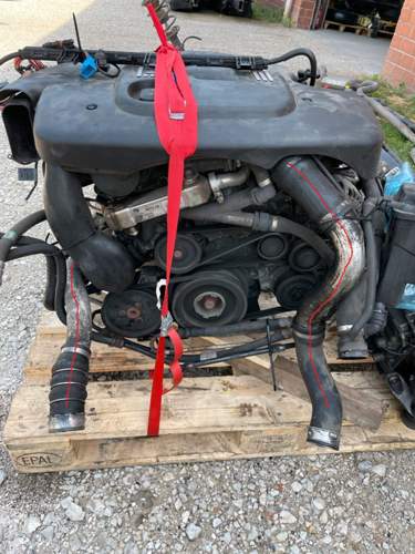

Meinung.Ich würde gerne mal ein Bild von diesem verbauten " popoff-Ventil " sehen.
Wenn du mir sagst, wo ich das genau finde, mach ich dir gern ein Bild. Hab halt keine Ahnung wo's sein könnte. lg 🙂
Das Ding müsste an eines dieser beiden rot markierten Rohre angebracht sein.Sieht man da keins gibt es auch keins.
M47
@Matze_Lion schrieb am 23. August 2023 um 13:37:12 Uhr:
Könnte auch irgendwo an Saugrohr verbaut sein.
Ist bei dir mit Saugrohr die Ansaugbrücke gemeint?
