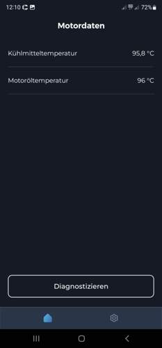

Nochmal ein Update:
Hab das mit der Kühltemperatur nochmal genauer beobachtet. Nach 10-15 Minuten schwankt das Auto zwischen 82-88 Grad. Ist das so okay?
Zum Ladedrucksteller: habe mit den Leuten telefoniert, die die Turbo Instandsetzung durchgeführt haben. Man hat mit Angeboten, den Steller kostenlos für mich zu wechseln, ich soll ihn nur mitbringen bzw. besorgen.
Er hat mich gefragt ob es ein elektronischer oder ein mechanischer Steller sei. Habe gesagt, es ist ein elektrischer. Hab mal bei Kleinanzeigen geschaut, da gibt's die Dinger gebraucht für ca. 130€. Das klingt ja noch okay..
Man sagte mir, man könne den Steller im eingebauten Zustand wechseln, also man müsse den Turbo nicht ausbauen. Ist das korrekt?
Lg 🙂
Bzw. Hier mal ein Screenshot wenn das Auto im Leerlauf steht nach einer 15 min. Fahrt:

@x233x schrieb am 09. Sept. 2023 um 12:10:16 Uhr:
Das wäre der erste Steller der auf einen FREMDEN Turbo auf Anhieb passt. Ich habe es noch nie erlebt dass man den Steller einfach tauschen kann, aber ich bin bestimmt nicht allwissend.
Das mit dem Ladedrucksteller wird nicht einfach so funktionieren.Weil man eine mechanische Grundeinstellung über die Gewindestange machen muss.Ansonsten hat man Ladedruckregelabweichungen.Guck dir das Video hier mal an:
https://www.youtube.com/watch?v=SUJs-i3k1a0
https://www.youtube.com/watch?v=mPNxihgl8fE
Na klasse. Hab mich zuerst mega gefreut, dass man mir das anbietet. Ich weiss jetzt weder welchen ich mir besorgen soll noch wie ich das vernünftig hinkriege.
Furchtbar.. Die Turbowerkstatt sagte, dass der ladedrucksteller ein Verschleißteil sei, und dass man darauf keine Garantie geben könne, obwohl man mir vorher zugesichert hatte, dass das klar geht. Jetzt soll ich einen Ersatz besorgen und man will mir den steller einbauen. Bringt aber ja nichts wie Matze nun sagte.. schlimm 🙁
Hast du dir die Videos angesehen?Die wollen dich da doch verarschen.
