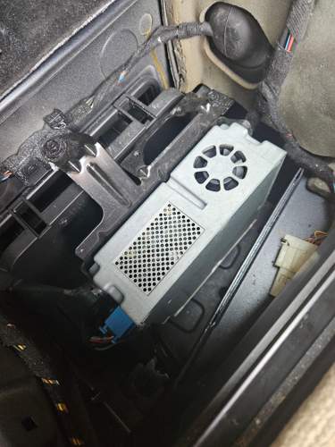

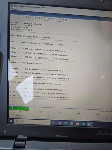

Hy komme nicht weiter hab alle Kabel geprüft, gebrauchte Kamera besorgt aber bild bleibt schwarz
Hier mal was ich auslesen konnte
Bild #211620287
Bild #211620289

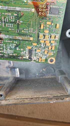

Fehler gefunden Videomodul scheint Wasser abbekommen zu haben
Bild #211622859
Bild #211622861
Bild #211622863
Mit Isopropanol reinigen und noch mal versuchen
