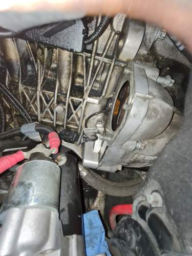

Moin zusammen,
ich bringe das Thema wieder mal auf die Agenda.
Die gleichen Fehlermeldungen kommen bei mir ebenfalls. Und zwar geht bei der Wagen sporadisch während der Fahrt, nach einigen Drehzahlschwankungen und leichtem ruckeln, einfach aus. Das Getriebe schaltet in N-Position und die zuvor erwähnten Meldungen werden im Bordmenü angezeigt.
Nach einigen Startversuchen springt der wieder an, bleibt aber im Notlaufmodus. Wenn das Auto gestanden hat, sind die Meldungen weg und der Motor läuft normal. Einen solchen Startversuch habe ich neulich aufgenommen.
Was ich bisher auf Basis meiner Recherche geprüft und gemacht habe:
- durchgescheuerte Kabelisoloierung (2 von 3) des Railsensors unter der Motorabdeckung isoliert.
- Batterie (100Ah) ausgetauscht inkl. Registrierung (war über 7 Jahre und musste sowieso gewechselt werden)
- Fehlerspeicher (siehe Bild) ausgelesen und zurücksetzen lassen
Nach dem was ich sonst bis jetzt hier und da gelesen habe, kommen noch folgende Teile als Ursache in Frage:
- Nockenwellensensor
- Kurbelwellensensor
- Kraftstoffdrucksensor
- Druckregelventil
- Lichtmaschinenregler
- Lichtmaschine
- DDE Relais
- Gaspedal
- Kraftstoffförderpumpe (Vermutung vom bekannten Kfz Meister)
Besten Dank vorab für eure Beteiligung und viele Grüße.
Ich würde definitiv mit dem Kurbelwellensensor anfangen. Steht ja auch im Speicher. Symptome sprechen auch dafür.
Danke für die Rückmeldungen. Der Sensor ist bestellt und wird nächste Woche bei Gelegenheit gewechselt.
Ich werde anschließend berichten.
Viele Grüße und sonniges Wochenende.
Moin Leute,
besser spät als nie und deshalb wie versprochen, wollte ich hier noch vom Austausch des Kurbelwellensensors (KWS) berichten. Der Preis lag übrigens bei rund 56 Euro.
Vorweg, seit fast zwei Wochen ist der neue Sensor eingebaut. Und bis jetzt gibt es das Problem mit dem ruckelnden und ausgehenden Motor nicht mehr. Puhhh, Daumen drücken, dass es auch so bleibt.
Der Austausch selbst ist, meiner Ansicht nach, bei meinem Modell (530d LCI aus Februar 2008, M-Paket) ohne Ausbau des Anlassers nicht möglich. Dabei muss der Anlasser nicht komplett abmontiert werden, es reicht die beiden Schrauben am Getriebe zu lösen. Danach kann das Ding zu Seite geschoben werden und der KWS losgeschraubt werden. Zum besseren Verständnis habe ich ein paar Bilder drangehängt.
Es gibt noch so eine Abdeckung aus Kunststoff, bei der ich mir nicht sicher bin was bzw. wofür die ist. Da ist mir aufgefallen, dass die unter "Nase" zur Fixierung abgebrochen ist (siehe Bild). Kann bzw. Soll man das Ding ersetzen?
