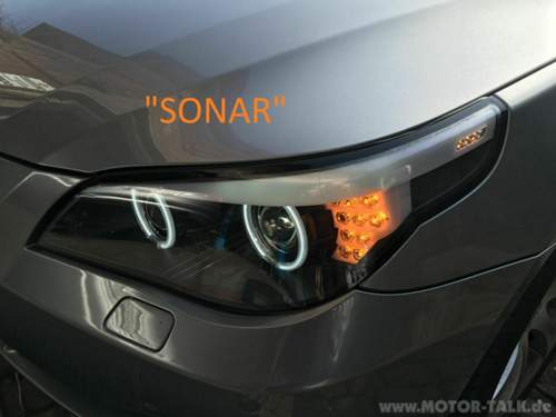

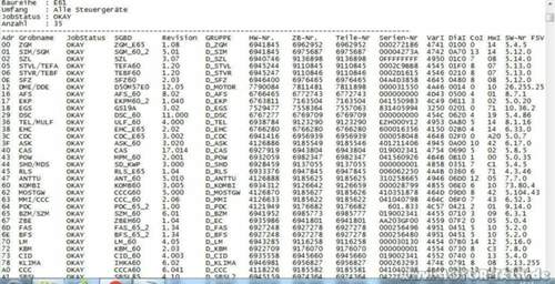

Hallo Leute, ich habe eine E61 530d Jahrgang 06.2004 gekauft und habe folgende Problem:

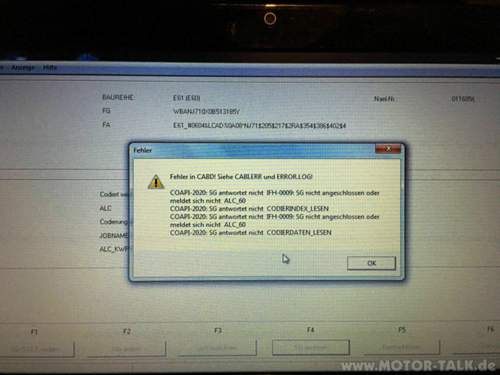

Das Auto hat keine Originale Scheinwerfer sondern welche "SONAR" und LWR hat nicht funktioniert weil Motoren sind nicht vorhanden. Bevor ich diese nachrüsten und versuchen probiere ich lieber mit Originalem. Ich habe ein paar gebrauchte Originale SW mit allen STG einbaufertig gekauft. Nach Montage geht alle Lichter schon aber LWR und Kurven-licht nicht- LED beim schalter blinkt. Lichtmodul ich glaube wurde nicht gewechselt aber Zwei STG angeschraubte je Scheinwerfer sind von andere Fz. Fehler lässt sich nicht löschen und laut BMW Werkstatt muss Steuergeräte neu kodiert werden und Licht eingestellt werden. Das tönt logisch aber BMW ist für so was in der Schweiz zu teuer. Meine Frage an euch ist:
-Geht das anders zb. Tool32 oder muss ich zum BMW?

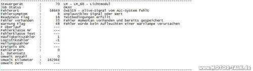

Bei Deinem Baujahr ist das Kurvenlicht, bzw. die Ansteuerung der Kurvenlichtfunktion, noch in einem extra Steuergerät untergebracht, dem ALC, und genau das scheint nicht mehr mit dem Lichtmodul zu "reden", so lese ich es im Fehlerspeicher. Zudem vermisse ich es in der Übersicht der Steuergeräte.
Wie Du gesehen hast hat jeder Scheinwerfer 2 Steuergeräte an der Unterseite, das größere davon ist das Xenon Vorschaltgerät, das kleinere steuert die Motoren in den Scheinwerfern für Horizontal- und Vertikalschwenk. Wenn jetzt die komplette Ansteuerung fehlt, dann geht beides nicht, denn auch die LWR Steuerung kommt vom Kurvenlicht-Steuergerät.

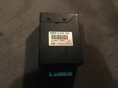

Als erstes solltest Du nachschauen, ob das ALC bei Dir überhaupt noch vorhanden ist. Das sitzt im Steuergeräte-Träger hinterm Handschuhfach. Spannungsversorgung prüfen nicht vergessen. Wenn das alles i.O. ist, dann ist das Teil wahrscheinlich tot, das kann man getrost als eine Krankheit dieser Baujahre betrachten, die Teile gehen häufig hopps.
Gebrauchte gibts aber genügend.
Wenn der Spender verbaut ist, dann muss dieser codiert werden. Die Grundfunktionen werden gehen, aber die Kennfelder für die Verstellwinkel mit großer Wahrscheinlichkeit nicht, das Teil wurde in mehrern Baureihen eingebaut und alle haben andere Parameter.
Wenn Du dann schon beim Codieren bist, die SMC (die kleinen unter den Scheinwerfern) müssen auch codiert werden, grad wenn sie von einem anderen Auto sind und links und recht ist hier erheblich. Die Teile sind von der Hardware identisch, die zuordnung erfolgt durch die Codierung.
Codiert wird alles mit "NCS expert", wenn Du Tool32 kennst, dann sollte Dir das auch was sagen. Ist in Deinem Falle alles sehr simpel: Programm starten, defaul profil wählen, Fahrzeugdaten auslesen, SG-bearbeiten, ALC wählen, SG_codieren als job wählen, ausführen, das selbe mit den beiden SMC, fertig.

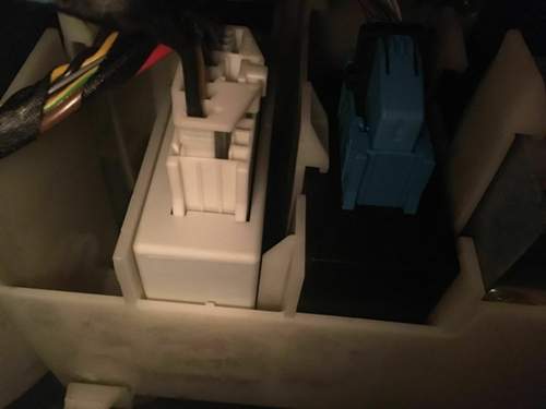

Meinst du dieser STG
http://www.ebay.ie/.../281942419931?hash=item41a513e9db
@MisterX1974 schrieb am 28. Februar 2016 um 17:53:04 Uhr:
meinst du dieser STG
Ja, so sehen die Teile aus.

Wie ich sagte: Spannungsversorgung prüfen! Warum man das ALC jetzt deaktivieren soll weiss ich nicht, denn wenn es nichts mehr anzusteuern gibt, dann macht das Teil einfach nichts mehr ;)
Aber vermutlich wurde es in irgendeiner Art und Weise tot gelegt, Stecker gezogen, Sicherung entfernt, Kabel ausgepinnt, musst Du schauen. Wäre schön wenn es sowas einfaches wäre!
Eigentlich müsste es auch Check-Control Meldungen geben das das Kurvenlicht ausgefallen ist, wahrscheinlich werden diese Meldungen auch per Codierung unterdrückt. Aber eines nach dem Anderen, erstmal schau nach was mit diesem ALC ist, wenn das wieder läuft, dann die SMC codieren.
Themenstarteram 28. Februar 2016 um 17:16
Diese STG ist verbaut
