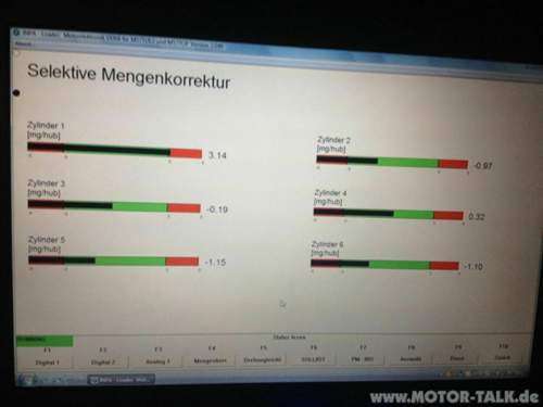

@21Kenan21:
Anbei die selektive Mengenkorrektur:
Bild 1 nach Kaltstart
http://de.tinypic.com/r/2nk48pg/8
Bild 2 nach 50min Fahrt
http://de.tinypic.com/r/bg4v7n/8
Bitte um Deine Einschätzung dazu.

Sind alle in Ordnung. Sind im Toleranz Bereich.
Hast du irgend ein Fehler wegen defekten Glühkerzen.
Ich habe damals den Fehler Glühkerze 1 vernachlässigt.
Bild 1 defekte Glühkerze Zyl 1.
Bild 2 nach Glühkerzen ( alle 6 ) tausch
Und jetzt ist es ähnlich wie bei dir.
Gruß Kenan

@21Kenan21: bis dato war noch nie ein Fehler bezüglich der Glühkerzen gespeichert
Dann scheint wirklich alles i.O. zu sein ??!!
