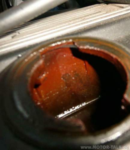

Hallo in die Runde
Fahre seit 4 Wochen den BMW E61 mit 192 Ps ,und Zavoli LPG Anlage.
Habe ein Paar fragen ,weil das mein erstes Auto auf LPG ist:-))

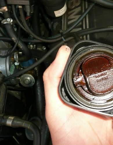

7.Habe ein Bild gemacht ,weil ich mich frage ob die ablagerung normal sind??
Es sind viele Frage die ich hier stelle aber sonst wüßte ich nicht wo ich das erfragen kann,und hoffe mir wird hier "geholfen":-(((
Danke und Gruß Roland
ich seh da nur einen Öleinfülldeckel 😕

ich meine die Ablagerung die auf dem Bildern sichtbar sind

zu 7.)
sieht mir doch sehr versifft aus, evt. mal n paar tausend Kilometer mit nem Öl mit hoher Reinigungswirkung (z.B. Mobil 1 New Life 0W40) fahren...
Den Siff hab ich bisher nur bei Fahrzeugen gesehen, die mit Castrol-Öl (bzw. BMW-Original-Öl) fahren. Fahrzeuge mit anderen Ölen sehen an dieser Stelle sauber aus.
Das braune Zeug verkrustet mit der Zeit wie es bei Deinem Öldeckel schon der Fall ist.
Lass beim nächsten Ölwechsel das Mobil1 0W-40 einfüllen und schau nach dem Wechselintervall ob's besser geworden ist. Bilde Dir danach Deine eigene Meinung.

Mein Motor sah von innen so aus wie deiner wo er das Öl vom BMW gewechselt bekommen hat. Beim vorletzten Wechsel habe ich Mobil x-W40 und beim letzten Shell 0-W40 mit Reinigungsmolekülen eingefüllt. Habe vor paar Tagen Öl nachgefüllt und mir ist aufgefallen dass er jetzt von innen wieder sauber ist und alles schön glänzt.

nach 30tkm mit dem Zeug sieht der Motor dann nämlich so aus!
Gutes, preiswerter 5w-xx oder gar 10w-xx bei dem Motor und dann alle 15000km incl. Filter gewechselt und gut is.
naja in dem fall würd ich wie gesagt mal ein kurzes Intervall mit nem vernünftigen öl mit hoher Reinigungswirkung fahren um den schmodder loszuwerden. Und dann das Intervall auf 15-20tkm verkürzen.
