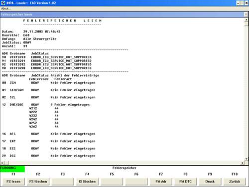

ich habe mir einen 530dA (Automatik) E61, Bj. 2005, 231 PS (Motor M57) mit einem KM-Stand von 220tKm zugelegt. Ich dachte mir, solider Diesel, Getriebe einmal spülen, ein paar Kleinigkeiten und los geht's.
Nach beiden Querlenkern hinten, undichter Ansaugbrücke und abgesoffenem Glühkerzensteuergerät, komme ich nun nicht weiter. Folgendes:
Dichtungen der Ansaugbrücke ausgetauscht, dabei Drallklappen entfernt (inkl. Gestänge, jedoch läuft das Ventil noch mit), Steuergerät gewechselt => alles gut.
Immer noch schlechter Kaltstart aber mittlerweile bei langer Vorglühphase von 30-60 Sek. in Ordnung (inkl. Symbol in der Kombi-Anzeige für 3 Sek.).
Jedoch wird er jetzt nicht mehr war, laut Geheimmenü 55-57°C.
Zudem kam nun noch der Air-Bagfehler "Rückhaltesystem gestört" dazu.
Habe mir INPA besorgt, Fehlerspeicher ausgelesen und gelöscht. Fehler trat wieder auf nach einer Woche. Wieder Fehlerspeicher gelöscht, Fehler trat nach 2h wieder auf. Okay, Kälte/Batterie wegen langem schlechten Anlassverhalten kann das Problem nicht sein.
Nun habe ich erneut den Fehlerspeicher ausgelesen und versuche die Fehlercodes zu übersetzen. ich werde jedoch nicht fündig, bis auf den Air-Bag Fehler. Im Anhang nun ein Screenshot vor dem Löschen und einer nach dem Löschen.
Der Air-Bagfehler wird wieder auftreten. Da bin ich mir sicher. Kann mir dazu jemand Hilfestellung geben? Ich vermute Kabelbruch am Lenkrad. Wo sitzt das Steuergerät, welche Leitungen kommen ab Stecker Air-Bag bis Steuergerät in Frage?
Was sagen die Motorelektronikfehler aus? Ich konnte nichts finden.
Ich bin für jede Hilfestellung dankbar.
PS: Bild 1 ist vor dem löschen, Bild 2 nach dem Löschen.

wenn er nicht warm wird ist mindestens 1 Thermostat defekt und das erzeugt einige Fehler, z.B Rußpartikelfilter 480A und 481A so wie Zusatzwasserpumpe obwohl die gar nicht defekt ist.
Ich würde beide , Hauptthermostat und AGR Thermostat erneuern und nicht lange überlegen, welches defekt ist, die kosten nicht soviel und wenn man mal dran ist, ist es ein Aufwasch. Ich würde nur Original BMW oder BEHR nehmen. Obwohl "original BMW" ja nicht so gut sein kann, sonst wären die nicht so oft defekt.
Mach das und dann noch mal Fehlerspeicher DDE ( nur Motor) auslesen

Vielen Dank Euch beiden! Beide Thermostate bereits von BEHR bestellt. Zusätzlich noch die beiden Dichtungsringe der Vakuumpumpe. Dort leckt es ebenfalls.
Danach lese ich den Fehlerspeicher nochmals aus, zusammen mit den einzelnen Steuergeräten.

Sooo, da bin ich wieder. Thermostat und AGR-Thermostat getauscht. Äußere Dichtung (großer Ring) der Vakuumpumpe ebenfalls erneuert. Ich habe den kleinen Ring nicht tauschen können, weil die Vakuumpumpe trotz der beiden gelösten Schrauben keinen mm bewegt werden konnte.
Stand ist:
1. Abgasgeruch im Innenraum => AGR-Kühler am Krümmer nicht anliegend? Ich habe die Schrauben angesetzt und angezogen. Jedoch scheinbar nicht genug. Ich war etwas konservativ, da ich gelesen habe der AGR-Kühler darf nicht verspannt eingebaut werden. Allerdings wird dies vermutlich vom raupenförmigen Verbindungsstück abgefangen.. Liege ich da richtig? Sonst ziehe ich den nochmal nach...
2. Beim Rangieren hatte ich im Rückwärtsgang keine Bremskraftverstärkung. Sobald ich jedoch ein im Vorwärtsgang bin, ist alles wieder normal. Ist die Vakuumpumpe nun doch hinüber? Oder habe ich einen Fehler beim Zusammenbau gemacht? Kleine Dichtung noch tauschen? Was ist zu beachten?
3. Fehlerspeicher gelöscht und sofort neu ausgelesen (Bild im Anhang). Werde in einer Woche erneut auslesen und das Bild hochladen, um zu schauen ob es immer noch nur die sechs Positionen + Air-Bag-Fehler sind.
Was sagen nun noch die sechs Fehler? Sind das die Glühkerzen? Vorglühen macht er bis 3°C Außentemperatur...
4. Zumindest wird es wieder warm im Innenraum und die Temperatur pendelt sich bei 90°C ein. Ich schaue die Woche mal wie es mit dem Verbrauch ist.
