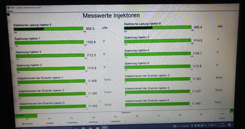

Dann nach einiger Zeit ist der wieder so zum Schluss und ich hatte den Motor nicht einmal aus.
Bin insgesamt 71 Kilometer gefahren.
Gruß Dirk
@Stampede330i schrieb am 9. Oktober 2022 um 11:07:16 Uhr:
@TigraDirk: Wenn du nicht verstehst, was die INPA dir sagt, dann löscht man keine Adaptionen. Das ist völliger Unsinn. Was erhoffst du dir bitte davon?
Die erlernten Adaptionswerte (LTFT und Injektoren) sind mit Abstand das wertvollste zum Finden von Fehlern beim N53. Die hast du jetzt einfach gelöscht...
Ist klar, dass das Ding jetzt nach Sprit riecht, das Gemisch wird nun ohne Apaptionsfahrten auch nicht mehr passen.
D.h. Adaptionsfahrt machen und gucken, was das MSG sagt. Dann hat man ne Chance das einzugrenzen, nicht sinnlos in Aktionismus Sachen versuchen.

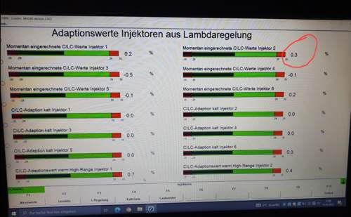

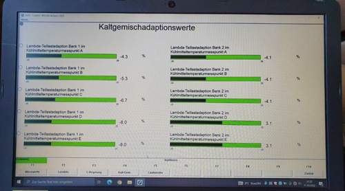

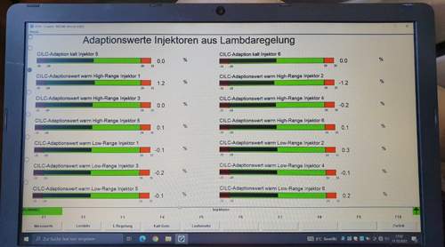

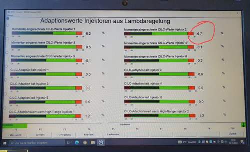

Bei den CILC Werten halte ich die Werte von 2 für eigenartig. (-6%). Das spricht m.E für Probleme mit dem jeweiligen Injektor. Beim Abgleich im Schichtbetrieb (Werte aus Laufunruhe) wird der auch stark zurückgenommen.
Bei mir sind alle Werte <0.2%, mal so zum Vergleich.
Bei den Werten, die so stark nach oben abweichen, bin ich mir noch nichtg so sicher...
@Stampede330i schrieb am 12. Oktober 2022 um 23:47:18 Uhr:
Was heißt das jetzt ? Injektoren kaputt ? Welche sollten getauscht werden ?

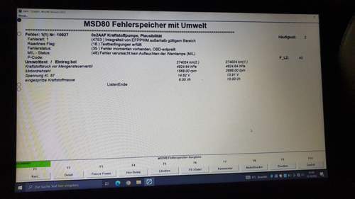

Neuerdings bekomme ich bei jedem Motor start und kurzer Fahrt den Fehler:
0x2AAF Kraftstoffpumpe Plausibilität
Aber das liegt wohl daran das ich die Adaptionswerte gelöscht habe, das Thema habe ich nämlich in einem anderen forum. Und hat nichts mit den Injektoren Problemen zu tun.

Ich würde mit Injektior2 (zylinder 5) Beginnen, Adaptionen wieder löschen und gleiche Nummer von vorne. Damit wird es nicht unnütz teuer.
Läuft der Motor denn immer noch unrund? Mach doch mal ein Video von der Laufunruhe im LL.
Zu deinem neuen Fehler: Grundsätzlich könne Fehler auftreten, nachdem die Adaptionen gelöscht wurden. Das sind aber eher Fehler in Richtung Gemischbildung, wie zB Trimmregelung oder Fehlezündungen. Bei dir ist das ein Fehler der Kraftstoffpumpe. Diese ist offensichtlich mengenregelt. Ich lese den Fehler so, dass Steuergerät von der Pumpe mehr Leistung fordert, diese aber schon am Maximum ist. Daher hat dieser Fehler meines Erachtens nichts mit den Adaptionen zu tun.

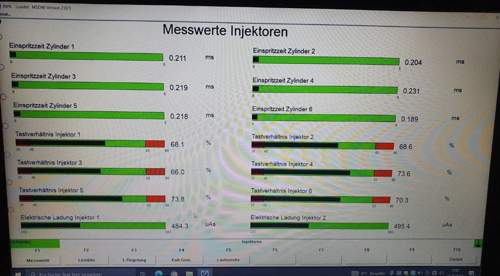

Ich habe den Injektor aus Zylinder 2 getauscht gegen einen anderen und zwar der von Anfang an in Zylinder 5 war wo ich gedacht hatte das er undicht nass sei.

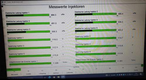

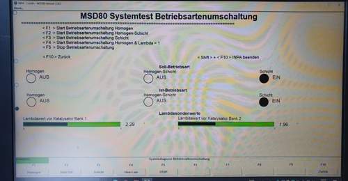

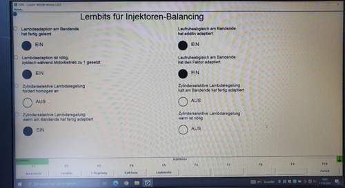

Dann habe ich wieder die Adaption gelöscht und die Fahrt gemacht der hatte aber nicht alle auf schwarz gesetzt wie es sein sollte, weil meiner wieder den Fehler Katalysatorkonvertierung 2 geschmissen hat und der dann nur im Homogen läuft. Dann hat er auch sofort wieder einen Punkt auf schwarz gesetzt. Somit fehlte jetzt noch ein Punkt leider.
Ich habe aber Bilder gemacht von der jetzigen Fahrt.
Gruß Dirk

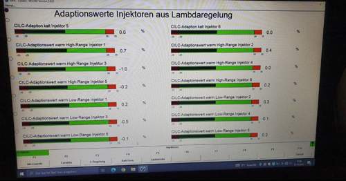

Hier der Rest.
Gruß Dirk
+2

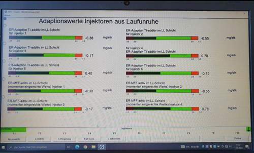

Jetzt hab ich das erst gesehen gefunden wo der Injektor 2 ( -6.7 % ) hat was du mir gesagt hast.
Wie gesagt ich habe den Injektor vorhin vom Zylinder 2 gegen den getauscht den ich aus Zylinder 6 ausgebaut hatte weil der nass war und nun sehe ich bei der Adaptionsfahrt ist der Injektor 2 jetzt auf ( 0.3 % ) also wieder gut.
Demnach ist die Reihenfolge der Injektoren richtig so geordnet. Es kommt auch auf Inpa an ich habe die neuste Version mit Änderungen.

Die Werte sehen defintiv normaler aus. Trotzdem: INPA zeigt das in der Zündfolge an:
1-5-3-6-2-4 INPA
1-2-3-4-5-6 Zylinder Motor, 1 ist dabei vorne, 6 da wo die Kuzpplung sitzt.
Ich kann nicht ausschließen, dass dein umcodiertes Steuergerät uns ggf. auch Fehler verheimlicht.

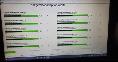

Der Fehler ist jetzt unrunder Leerlauf oder was? Mach mal ein Video davon bitte. Die Kaltgemischwerte sind ja auch nicht da.

Die Kaltgemischwerte hat der wohl nicht gemacht weil ich den Fehler Katalysatorkonvertierung drinnen hatte und der kommt sehr oft rein und eine adaptionsfahrt ist dann sehr schwer hin zu bekommen.

So das Video nach dem erneuten Wechsel der Injektoren von gestern wo sich auch der Wert des Injektor 2 auf 0.3 gestellt hat hat der Motor gut gestartet.
Aber irgendwie ist der unruhig der BMW wackelt leicht schwer zu beschreiben. Der hat KEINE Drehzahlschwankungen.
