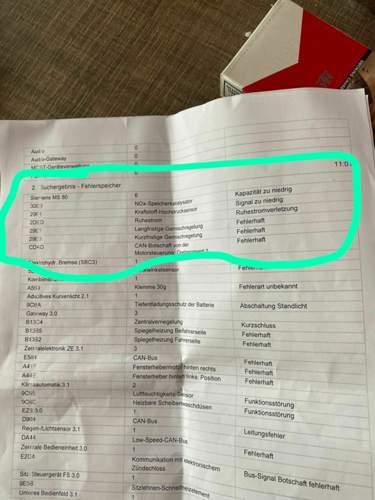

Hallo liebe Profis ich brauche dringend einen Rat, mein bmw E60 ruckelt beim kalt start extrem nach ungefähr dreißig Sekunden fängt er sich wieder anschließend beim fahren geht die Motorkontrolleuchte an mit der Meldung „motrostörung Leistungsabfall“ beim ausmachen und wieder anmachen geht es dan wieder aber beim fahren beim Gass geben ruckelt das Auto extrem beim fehlerauslesen kamen diese Meldungen, könnte mir vlt jemand sagen was jetzt genau kapput ist ?

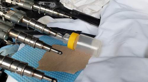

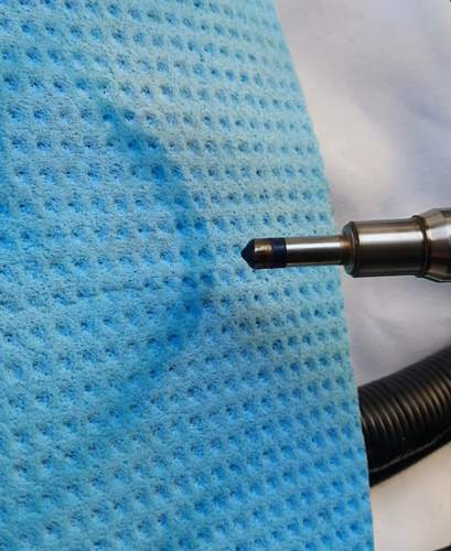

Ich habe nun alle Injektoren ausgebaut.
Nur Injektor Zylinder 5 war nass.
Dann habe ich alle Injektoren außerhalb des Motors wieder an den Benzinleitungen angeschlossen und den Motor mehrere Male drehen lassen so das der Druck aufgebaut wird, aber kein Tropfen zu sehen auch nicht aus dem Injektor aus Zylinder 5 der nass war, als ich den ausgebaut habe.
Dann habe ich mir Kabel verlängert um einen Injektor nach dem anderen anzusteuern beim Motor drehen lassen Injektoren Haben alle hervorragend eingespritzt.
Auch danach kein Tropfen.

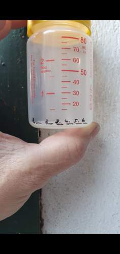

Dann habe ich wieder einen Injektor nach dem anderen auf die Benzin Menge getestet, der Motor hört immer bei ca 15-16 Sekunden automatisch auf zu drehen ein zu Spritzen, also ein messbehälter genommen und über jedem Injektor gesteckt und Motor drehen lassen, aus allen Injektoren die gleiche Menge Benzin gemessen also einspritzmenge in Ordnung.
Sprühbild bei allen 6 Injektoren gleich.
Nun lasse ich die Injektoren übernacht außerhalb des Motors angeschlossen und über den Injektoren aus Zylinder 5 der nass war ein behälter geschoben ob der morgen getropft hat und sich was in dem behälter befinden wird an Benz.
Ich habe nach dem Testen immer wieder mal den Motor drehen lassen damit immer wieder Druck in den benzinleitungen aufgebaut wird nichts ist passiert.
Mal sehen was morgen ist.
Natürlich mache ich die Dichtungen der Injektoren neu sind auch schon wieder neue bestellt.
Wenn die Dichtungen da sind werde ich alle Injektoren mit neuen Dichtungen versehen. Dann die Injektoren untereinander vertauscht einbauen den Injektor aus Zylinder 5 wird gegen ein alten getauscht den ich hier liegen habe Natürlich alle Index 11. Und dann natürlich auch die Injektoren alle neu registrieren eintragen.

Zu deinen vorgeschlagenen Test bin ich gespannt, was da raus kommt. Bedenke, dass du die Teflonringe neu machen musst, wenn du die Injektoren rausziehst. Selbst wenn die Injektoren nicht tropfen sollten, heißt das nicht, dass diese i.O. sind. Das Sprühbild ist v.a. im Leerlauf und im Schichtbetrieb entscheidend.

@Stampede330i Das Sprühbild ist v.a. im Leerlauf und im Schichtbetrieb entscheidend
Die Injektoren kann ich so wie ich es getestet habe ja nicht ich Schichtladebetrieb machen geht ja nicht da der Motor ja nicht starten kann wenn alles ausgebaut ist.

Das Spitzbild was wir hier sehen, ist ja ohne Gegendruck in den freien Raum. Im Sichtladebetrieb wird im Kompressionshub (mehrfach) eingespritzt, was deutlich anspruchvoller ist (auch weil da der Injektor nur sehr kurz geöffnet ist). Das kannst du leider in deinem Aufbau nicht nachstellen.
Daher meinte ich, dass ein Injektor, der bei deinem Test nicht tropft, nicht unbedingt bedeutet, dass er auch im Motorbetrieb ordentlich funktioniert.

Zumindest habe ich durch ziehen des Injektor vom Zylinder 5 sehen können das der Nass ist obwohl der BMW übernacht gestanden hat somit ist der schonmal kaputt und kann den tauschen.
Schade das ich des test nicht erweitern kann so wie du es mir beschrieben hast.

So ich war gerade an meiner Garage..
Der Behälter war Lehr kein Benzin drinnen gewesen sehr komisch wechseln werde ich diesen Injektor aus Zylinder 5. Trotzdem. Ich habe jetzt aber mal die Kabel an den Injektor angeschlossen und lasse diesen jetzt bis morgen nochmal so stehen wenn dann wieder kein Benzin drinnen ist wars das.
Ich warte bis die Injektoren Dichtungen ankommen und werde alles wieder verbauen, die Injektoren Schächte werde ich auch entfetten da die Dichtungen sonnst nicht zu 100% dicht werden würden.
Ich melde mich dann wohl morgen nochmals.

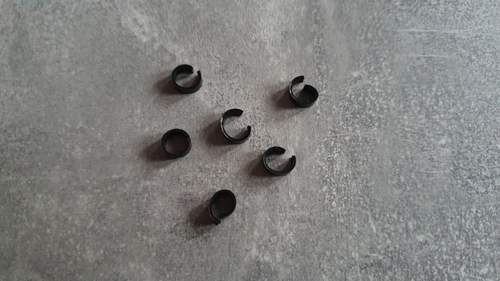

So...ich habe mich entschlossen die Laufruhe PTFE (Polytetrafluorethylen) bei BMW direkt zu kaufen.
Habe nun alle Injektoren mit neuen PTFE Dichtungen versehen vorher Injektoren entfettet wo der PTFE Ring drauf kommt auch die Injektoren Schächte entfettet.
Den Injektoren vom Zylinder 5. Der getropft hat habe ich gegen kein andern Injektor getauscht und alle Injektoren untereinander vertauscht und eincodiert.
Leitungen beim ersten Start auf dichtheit überprüft und den Motor direkt für 11 bis 13 Minuten laufen lassen ohne was zu machen schnurrt wie ein Kätzchen....Noch........
Dann habe ich den Motor abgestellt und alles andere zusammen gebaut.
Mal sehen wie es sich in den nächsten Tagen verhalten wird.

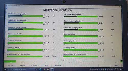

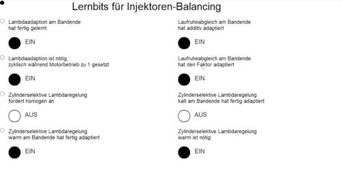

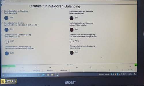

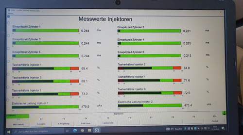

DAs klingt schon mal vernünftig. Dann mach mal ein paar Adaptionsfahrten (inkl Schubbetrieb etc.), bis das MSD80 wieder erste Werte gelernt hat (siehe Bild, sollte das aussehen). Diese mal posten, dann sieht man schon mal, welcher Injektor was tut.
Adaptionen-fertig
@Stampede330i schrieb am 10. Oktober 2022 um 19:52:06 Uhr:
Ok sobald der das wie auf deinem Bild anzeigt, soll ich welche Werte dann schicken?
Bitte bilder dann schicke ich die Bilder sobald die Anzeige so aussieht wie auf dein bild.
Danke.
Gruß Dirk.

So die Fahrt ist beendet hier die Bilder.
Gruß Dirk
