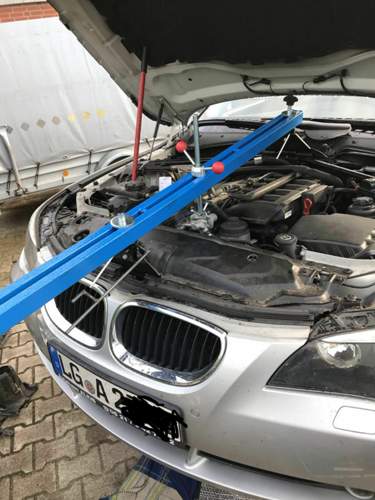

ich wollte (oder muß) in Kürze an meinem BMW E60 meine Oelwannen Dichtung erneuern und bin nun auf der Suche nach einer passenden Motortraverse um den Motor in Einbaulage zu fixieren.
Ich habe aber außer die ganzen normalen Traversen die es im Netz gibt, noch keine gefunden die zum E60 passen würde um am Schloßträger und Federbeindom aufzusetzen, also ähnlich wie die original BMW Traverse.
Hat hier einer diese Arbeit schon mal gemacht und kann mir evtl. eine passende Traverse nennen?

Motortraversen gibt's bei Amazon für um die 40,- bis 50,-, ist sicherlich nicht die schlechteste Investition. Vielleicht kann man die dann auch im Freundes/Bekanntenkreis weiter verleihen.
Bringen nur beim E6x nix da zu klein...
Es gibt was für den E6x , aber der Preis ist 450 € . Für den privaten Gebrauch zu teuer. Dan lege ich lieber selbst Hand an und Schweiß was zusammen . Oder eben die Kran Variante. Hat den das schon jemand mit dem Kran gemacht ?
Leider nein. Der ist noch verpackt weil die Traverse breit genug war.
Breite am Vorbau ausmessen und danach suchen...

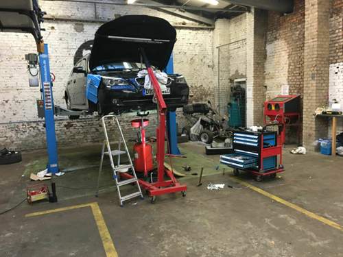

@spunfreak schrieb am 30. Mai 2019 um 12:40:27 Uhr:
Wenn du den klassischen Motorheber / Träger meinst : ja ich!
Leider sind die Dinge nicht hoch genug. Und du musst beim heben oder Absinken des Autos drauf achten,.

Ich meine ein richtigen Kran der bei mir über der Hebebühne an der Decke angebracht ist . Ist halt nur mit so einer zugkette.
Das Problem habe ich erst bemerkt, nachdem ich die Traverse gekauft habe, ca. 150cm breit.
Habs dann woanders abgestützt, da man mit einer Standardtraverse eh nicht weiter kommt, weil der Aufhängepunkt vom Motor so extrem weit vorne ist.

Hey Leute, ich hole den Fred mal wieder hoch, weil die Überschrift passt, zu dem was ich vorhabe!
Ich möchte das Getriebe bei meinem e60 ausbauen, um die Kupplung, das ZMS und die Wellendichtringe zu tauschen!
Das einzige, was mit Kopfzerbrechen macht, ist der allererste Schritt, den Motor zu fixieren!!! 😁
Ich suche und suche und finde nichts.
Es gibt eine Traverse, die dem Original von BMW sehr nahe kommt, jedoch 415€ kosten soll! Ist ne Überlegung wert, weil man sie immer wieder braucht ( Motorlager, ölwannendichtung etc. ).
Wie habt ihr den Motor fixiert? Habt ihr mit das mit den zu kurzen Standardtraversen iwie hinbekommen?
