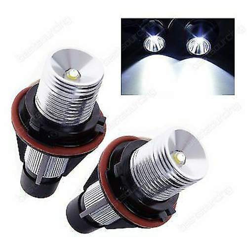

Hallo habe seit einem Jahr diese Birnen drin
https://rover.ebay.com/.../0?...
Ich habe die schon einmal austauschen lassen weil ich dachte es ist irgendwas mit den LEDs, Problem ist dass die flackern, dass die Meldung, Standlicht links oder rechts ausgefallen, dafür hatte ich die normalen BMW Standlicht Birnen drin, nie Probleme gehabt. Soll ich einfach die Original von BMW kaufen einbauen und gut ist oder welche würdet ihr mir raten was auch keine Probleme macht, Dachte die Firma ist gut aber ich halte von den nichts mehr.

In unserem haben wir glaub welche drin, die von konga sind.
Also Ausfall Meldungen haben wir nicht...und sie funktionieren seit Jahren klaglos.
Das einzige, was zu bemängeln wäre, ist, das sie beim starten...wenn man bei der letzten Fahrt das Licht an hatte...3-4x blitzen und dann aus sind. Laut meiner Nachforschungen ist es wohl "Reststrom" und da die LED's auf geringste Mengen Strom reagieren... Verbrauchen sie den Rest in dem Kabel.
Ist zwar naiv geschrieben, weiß aber nicht, wie ich es besser beschreiben soll.
Ansonsten funktionieren sie beim Licht anschalten ganz normal ...ohne Ausfälle oder Meldungen.

Ich hab mal ein Bild von den Birnchen und der Lichtfarbe, wie unsere sind, angehangen.
S-l400
Ich überlege mir wirklich die ganze Zeit die Original rein zu bauen damit ich diese Probleme nicht mehr habe, hatte für die was ich jetzt drin habe insgesamt 55 € bezahlt und dann noch solche Probleme.Jetzt gerade funktionieren die Standlichtbirnen ganz normal, passieren dieses flackern wenn sich irgendwas erhitzt??
Ne, da erhitzt nichts...Morgens beim starten ist es öfter mal...aber nicht immer.
Mir fällt grad ein, meist, wenn Frauchen den Lichtschalter auf Auto hat und das Licht quasi auf an bleibt.
Wenn der Papa fährt, wird abends der Lichtschalter auf Null gestellt...quasi AUS.
Dann passiert es am nächsten Morgen nicht mit dem blitzen.
Unsere haben glaub keine 20€ das Paar gekostet.

Falsch. Das Blitzen ist die Kalt/Warmüberwachung. Und die ist nicht auscodiert.
Genau, wie mein vorredner schon schrieb musst du die kalt/warmüberwachung weg codieren.
Oder du kauft dir gescheite mit vorwiderstand.

Dieses blitzen kommt davon wenn ich die Zündung Anmache aber Motor noch nicht starte, das was ich meine ist wenn ich zum Beispiel zwei 3 Stunden nonstop unterwegs bin, dann spielen die leuchten von wegen Standlicht links ausgefallen Standlicht rechts ausgefallen an aus absolutes hin her .
Im August bin ich mit dem Auto in die Türkei gefahren, an der bulgarischen Grenze ging das dann ab standlicht links rechts links rechts defekt dann wieder da, danach wieder Ruhe .Wenn jemand mir was raten würde , würde ich die kaufen. Weiß ehrlich gesagt selber nicht welches jetzt gute Qualität haben soll, für das Geld was ich gezahlt habe ,habe ich eigentlich gedacht ,das ist Qualität sehr sehr gut sein wird.
