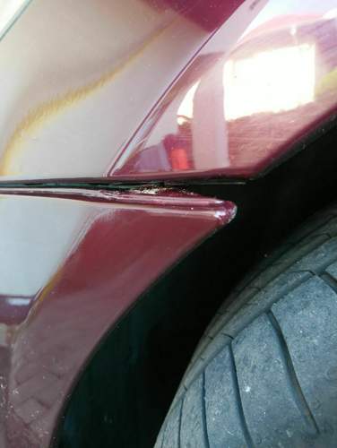

Hallo Kollegen,
ich habe vor kurzem eine M Paket Frontschürze nachgerüstet aber auf den Seiten stimmt nicht der Karosserie leider zu.. siehe Bilder
kann mir jemand helfen wie ich die Seiten anpassen kann?
ich habe die Seitenwanden (Halter) schon gewechselt und ich glaube mein Problem liegt an den Schrauben.
ich benutze die Schrauben die kamen aus der LCI Frontschürze. Mein Wagen ist Bj 02/2009 Danke für alle Beiträge, Fotos könnten auch kommen!
Dsc-1720
Dsc-1721
Die stossstange ist ja gar nicht eingehakt. Da sind 3 kunststoffnasen. Die stossstange muss erst Richtung Rad geschoben werden und dann einrasten und wieder n Stück nach vorne ziehen zum anpassen. Danach festschrauben. Die M-Paket Stossstange passt auch an den LCI. Einzig die PDC ausschnitte sind größer
Okey, ich versuche heute aufgrund deiner Beschreibung nochmals zu montieren.
