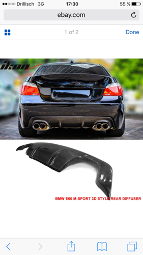

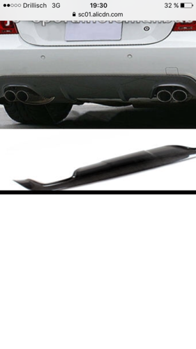

Wenn ich einen Diffusor kaufe aus dem Ausland kann ich es dann hier eintragen lassen. Irgendwie meistens aus China. Natürlich einen Anbieter hier in Deutschland zu finden der diesen Diffusor verkauft wäre gut .
Diffusor ist ohne Eintragung.

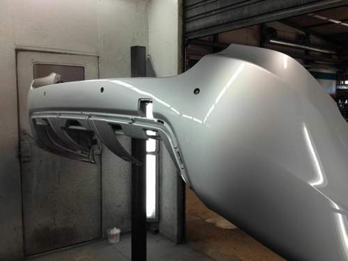

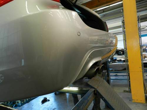

ich glaube beim LCI ab Werk mit M-Paket und PDC, sind die VFL-PDC´s verbaut.
Zu Nachrüsten für den LCI bestellst du einfach das M-Aerodynamikpaket OHNE PDC Löcher. Diese bohrst Du dann an entsprechender Stelle (sind von innen makiert) selber (glaube 18er oder 19er Loch), kaufst dir die selbstklebenden PDC-Halter für ca 20€, klebst sie von innen an und kannst deine LCI PDC´s weiter verwenden. SO hab ich es bei mir gemacht. :-)
Den rest kann man auch ohne etxra Halter etc. anpassen. Hast Du allerdings ACC oder NV, musst du die entsprechenden Halter natürlich auch kaufen. Kosten ca 15€ je Halter.
Anbei mal zwei Bilder vom LCI mit LCI-PDC und M-Stoßstange.
LG Cali

Danke Stivi gut zu wissen das die Diffusoren auch aus China Eintragungsfrei sind .

Warum diffusor nicht schwarz lackiert?
