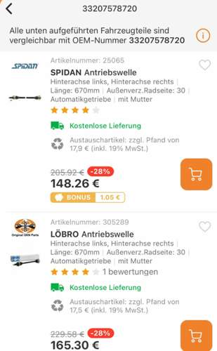

@TigraDirk schrieb am 19. November 2021 um 13:41:03 Uhr:
Also ich für mein BMW brauche die Antriebswellen : GSP-205082
Und das ist nach Katalog die 2. Wahl also alles richtig gemacht...
Laut meiner Originalen Teilenummer: 33207578720
Noch eine kleine Information vom mir was ich selbst für sehr wichtig finde.
Und zwar ist es ja so bei mir und bei meinem Bekannten mit dem BMW E60 / E61 das die Antriebswellen genau an einer Stelle das Fett verlieren und dadurch die Antriebswellen kaputt gehen. Denn bei mir und beim Bekannten waren die Manschetten noch top in Ordnung.
Mein vorhaben ist nun das ich mir Hitzebeständige Dichtmasse gekauft habe und genau diesen Rand der undicht wird zusätzlich abdichten werde dann durchhärten lasse und danach lackieren werde so ist ein weiterer Schutz gegeben.
1. Anschmirgeln
2. Mit Isopropanol entfetten
3. Dicht machen
4. Trocknen lassen
5. Lackieren
Fertig
Bild im Anhang mit nem Roten Pfeil wo abgedichtet werden sollte...
Dirko HT dichtet bis 2mm ab ist ausreichend da es ca 1mm Spalt hat...
Gruß Dirk

Da werden dir 2 aufgelistet du musst jetzt gucken welchen Lk deine jetzige hat Lk 94 oder Lk 86 ich denke Lk 86 aber kontrolliere das. Oder frag bei BMW direkt einmal an.
Gruß Dirk
Dann dürfte die zweite passen da du ja Automatik hast.

Welchen Hersteller empfehlt ihr? Gibt verschiedene Antriebswellen von 84€ - 336€ (Stück). GSP, Spidan, Löbro-GKN, OPTIMAL, Stark, Ridex.
Vielen Dank schon mal für eine „Empfehlung“.
Ich würde löbro-gkn bedenkenlos kaufen.
kostet zwar etwas mehr, aber man hat dann auch was.
