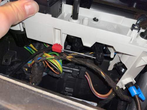

Der Ausbau verlief größtenteils reibungslos, doch dann stieß ich auf ein Problem: Mein BMW verfügt nicht über eine Klimaanlage, sondern lediglich über eine Lüftung mit einem manuellen Bedienteil. Die Frage, die mich nun beschäftigt, ist, ob ich dieses Bedienteil dennoch nach unten versetzen kann, um Platz für das neue Radio zu schaffen. Bislang konnte ich alle Kabel lösen, bis auf einen Kabelzug. Ist es überhaupt möglich, dieses Teil zu versetzen, ohne größere Schwierigkeiten zu verursachen?

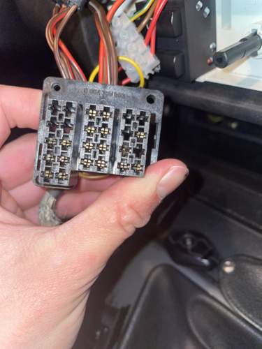

Zusätzlich frage ich mich, ob mein Radiostecker mit dem EONON kompatibel ist. Ich habe ihn mal zur Veranschaulichung mitgeschickt. Kann jemand aus der Community seine Erfahrungen teilen und mir weiterhelfen?

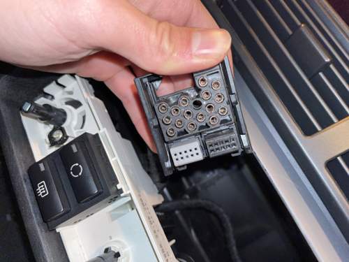

Dafür gibt es einen anderen Träger. Wenn er noch neu zu bekommen ist...
Musst ggf. gebraucht oder beim Schrottplatz schauen.
Der Bowdenzug und die Kabel reichen jedenfalls bis zum unteren Schacht.
Und nein, du musst so ziemlich alles demontieren.
Du brauchst einen Funktionsträger, entweder mit Einzeltastern, oder mit Schaltzentrum, je nachdem welche Taster bei dir verbaut sind.

Schau mal bei Amazon, da gibt’s verschiedene Modelle.
Original BMW sind recht teuer, oder von Dynavin, die sogar USB Anschlüsse haben. Falls dein neues Navi USB hat, kannst du dieses damit verbinden.
Oder eben gebraucht.

Adapter sind vorhanden, also alten Funktionsträger abbauen, neuen einbauen, alle Kabel zusammenstecken, fertig.
Das ist alles geschraubt, nix mit „Elektronikverkabelung“!

Weiß jemand ob auch so ein Adapter für das mechanische Klimabedienteil funktionieren würde?
https://www.ebay.de/itm/186273888059
Wenn nicht muss ich es mir nochmal überlegen. Die Dinger sind schon ganz schön teuer...
Ich fände es cool, wenn es original bleibt. Vielleicht bleibe ich dann doch bei DIN1
Ja klar, das passt.
Du musst nur darauf achten, ob du einen mit Einzeltasten, oder mit Schaltzentrum brauchst.
