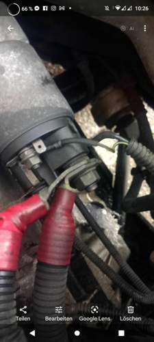

Hallo.Mein Bmw e46 323i 6 Zylinder 170ps startete letzte Woche nicht mehr.Dieses leicht Jaulende,Heulende Geräusch beim Startversuch hörte sich wie in einem Video nach defektem Anlasser an das ich in You Tube schaute.Neuen Anlasser von Oben verbaut was Tagelang dauerte und Auto startet immer noch nicht und es heult Nur.Sicherungen geprüft und auch eine Neue Batterie geholt...Nix..Was kann da kaputt sein,stehe ohne Auto da im Moment.gruss Patrick

Ja ist ein schalter.Nein Anrollen schon Probiert aber nix.Mit.dem alten Anlasser genau die selben Symptome.Als bekäme der Anlasser keinen Saft so das er rausfährt.Ist das Magnetventil Zuständig? und Könnte ich irgendwas zb Brücken das ich da Saft draufgebe das er Endlich startet.Und welche farbe hatt das Kabel das zuständig is das er Rausfährt?Hier ein Bild der Anschlüsse..

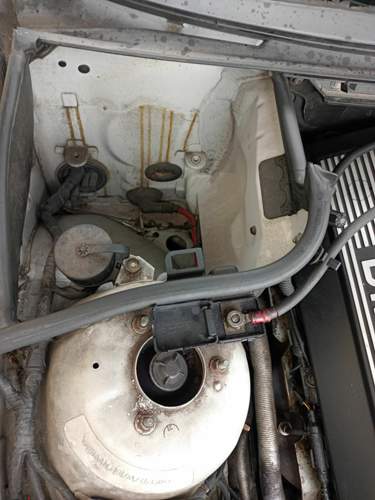

Hallo
Überprüfe mal den Fremdstartpunkt auf der Beifahrerseite im Motorraum 😉
Da kommt das dicke Kabel von der Batterie an und da ist dann das Kabel zum Anlasser angeschraubt. Da wird ein Übergangswiederstand sein 😉
Gruß Stormy

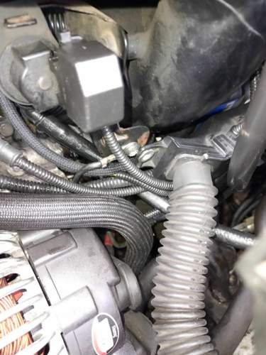

Hier hab ich nochwas gefunden...Hab scheinbar ein massekabel nicht richtig dran...Wo kommt es genau hin?weil an diesem Punkt bringts ja nix
Img-20211017
Ja das Massekabel an einen Rostigen und lackierten Halter zu Schrauben bringt nichts....
Da wird der Motorkabelbaum festgeschraubt.
Aber keine Ahnung wo das Massekabel dran kommt. Sowas merkt man sich beim Ausbau.
Und zum Thema Anlasser überbrücken : du hast ein dünnes Kabel das am Anlasser angeschlossen wird. Wenn du ein Kabel nimmst und abisolierst und dann vom Dicken Pluspol auf das kleine Kabel bzw den Anschluss gehst, dann muss der Starter drehen (aber nur wenn das mit dem Massekabel behoben wurde) .

Stormy was muss ich und wie genau machen hab da schon wd 40 draufgesprüht...
Bild Fremdstartpunkt
Vergiss WD40.... Das bringt nichts wenn Kontakte und Muttern Korodiert sind (so wie in deinem Fall) .
So gammelig wie der Motorraum aussieht kann es auch sein, dass deine Plus und Massekabel bzw deren Anschlüsse Korodiert sind.
Abschrauben und mit Schmiergelpapier blank machen.
Vorher natürlich die Batterie abklemmen.

@1234neogeo schrieb am 17. Okt. 2021 um 11:56:51 Uhr:
Ja WD40 ist ziemlich nutzlos......😁
Der Fremdstartpunkt ist verschraubt, alles sauber machen und wieder fest zusammen schrauben, dann kann auch wieder der Strom richtig fließen 😉
Es sind beim starten immerhin so um die 100A........

Also so wie es Aussieht bekommt das Magnetventil keinen saft...Das Gelbschwarze Kabel müsste das sein....An den Anlasser komme ich natürlich nicht mehr dran.Kann man das irgendwo brücken?Bin Sicher das er dann Anspringt
