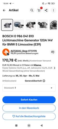

Hallo.Nachdem die Neue ATEC Lichtmaschine (NEU) nach kurzer Fahrt schon Defekt ist bräuchte ich Rat welcher Bezahlbare Hersteller noch Qualität Liefert...Oder gibts auch gute Billige Lichtmaschinen?Hab schon Genug Geld für Teile verpulvert..Ist Hella noch gut?

Wie siehts mit der Aus?Bosch Generalüberholt..
1000251371
@paddy0705 schrieb am 27. April 2025 um 18:45:24 Uhr:
Da machst du nichts falsch, der Preis ist auch okay.

Teilenummer 12 31 1 432 980:
Bosch0 986 041 810: https://www.daparto.de/Teilenummernsuche/Bosch/0986041810 (Link kopieren und im Browser einfügen,MT mag keine daparto Direktlinks..... 🙄 )
Valeo 437367: https://www.daparto.de/Teilenummernsuche/Valeo/437367
Beide gibt es auch noch in teureren Varianten.
Dieselben Varianten werden auch für BMW Teilenummer 12 31 7 501 599 (Valeo-Lima) und 12 31 7 501 690 (Bosch-Lima) angezeigt.
Die auf Autodoc gelistete gibt es also noch eine ganze Ecke günstiger!
