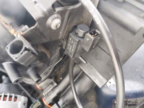

Weis jemand zufällig wie der Stecker aussieht (kabelfarbe) der dort drauf gehört und wo er langläuft, weil ich finde nichts.
Da sind 3 gleiche Stecker mit gleichlangem Kabel, da gehört der drauf, der 2 Drähte hat 😉
@Stormy78 schrieb am 15. März 2023 um 15:19:10 Uhr:
Von der "Box" aus die vor der Drosselklappe verschraubt wird ?
Ja genau, da sind 3 gleiche Stecker dran 😉
Also ist es egal wo ich welchen von denen rauf stecke. Bin gerade ein wenig verwirrt.
Nein, du musst schon den jeweils richtigen aufstecken.......

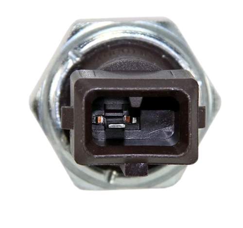

Es sind 2 Stecker mit jeweils einem Draht. Oben am Ölfiltergehäuse sitzt der Öltemperatursensor, der braucht den Stecker mit dem Pin rechts, der Öldruckschalter braucht den Stecker mit dem Pin links (Bild)
Und das Tankentlüftungsventil auf deinem Bild hat den Stecker mit 2 Pins 😉

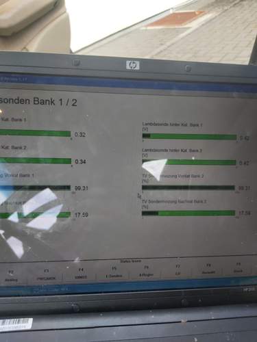

Ich habe die Adaption werte zurückgesetzt nun kommt der Fehler NW_E signal nicht Plausibel. Sonst wollte ich nur fragen ob die Lambda Werte so in ordnung sind ?
Vielen dank im Vorraus
Ja Lambdawerte sind in Ordnung.
Der Fehler "NW Einlaß, Signal nicht plausibel" sagt entweder die Steuerzeiten stimmen nicht oder das Magnetventil der Vanos hängt eventuell........
