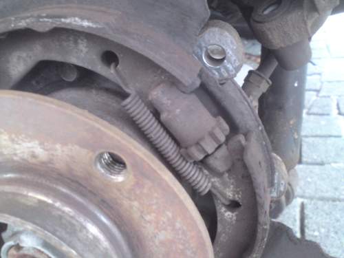

Also eigentlich kann man das super durch das Loch machen, solange es nicht vergammelt ist.
Wie im Link soll das Aussehen, ist zwar nicht das richtige Auto und ohne Bremsscheibe. Aber auf dem Bild kann man den Mechanismus gut erkennen.
https://www.motor-talk.de/.../e611-i207682775.html

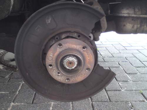

Schau dir mal die Fotos von mir an.
Feststellbremse 1
Feststellbremse 2

Themenstarteram 22. Februar 2019 um 21:19
@Oetteken schrieb am 22. Februar 2019 um 22:08:32 Uhr:
Danke für die Blilder.
Ist das ein bild von einem bmw e46 318ti?
Dann werde ich morgen mal schauen.
Also sieht so aus, wie vorne oben rechts befindet sich das Rädschen zum drehen über der Feder.
Und nicht links mittig oder unten mittig der scheibe
Glaube muss auch dann schräg mit dem schlitzschraubenzieher in das Loch der Bremsscheie rein. Glaube da werde ich ohne die Bremsscheibe zu demontieren nicht dran kommen
Ist schon blöd gemacht, wenn man die bremsscheibe dafür weg müsste, um dran zu kommen.

@MisterOzio schrieb am 22. Februar 2019 um 22:19:08 Uhr:
Ist schon blöd gemacht, wenn man die bremsscheibe dafür weg muss, um dran zu kommen.
Sei nicht böse, aber du hast leider so wenig Ahnung vom Einstellen einer Trommelbremse, dass ich eigentlich nur empfehlen kann, dass du einen Fachmann aufsuchst.
Also, es ist kein 318ti, sondern ein 325xi, das spielt aber gar keine Rolle.
Weil man den Auspuff sieht, kann es nur hinten links sein.
Deine Annahme, dass die Bremsscheibe zur Einstellung der Bremse runter muss, zeugt davon, dass du die Grundlagen der Bremse nicht verstanden hast.
Im Gegenteil ist es so, dass du die Bremsscheibe normalerweise gar nicht abnehmen kannst, ohne die Einstellvorrichtung vorher zu lösen.
Die Einstellung der Bremse erfolgt exakt nach der folgenden Anleitung und nicht anders.
