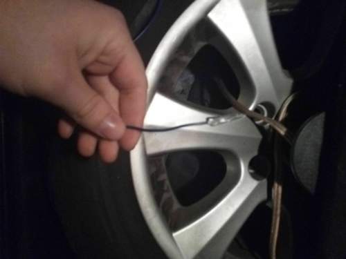

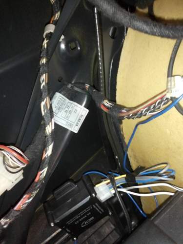

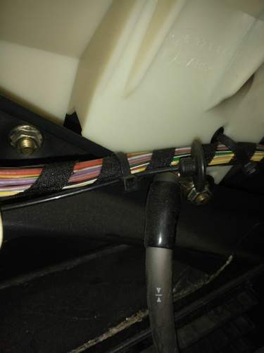

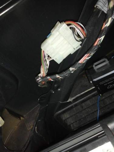

Hallo, ich habe einen BMW E39 gekauft , wo bereits eine Bass Box verbaut ist . Die beim Vorbesitzer angeschlossen und funktioniert hat , aber unangeschlossen verkauft wurde.
Nun möchte ich diese wieder anschließen , weiß aber nicht genau was ich tuen muss.

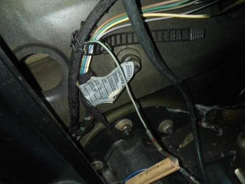

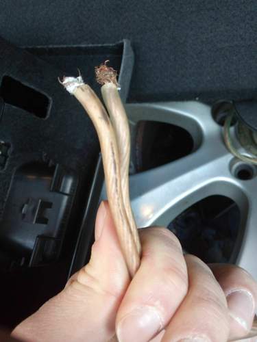

Es gibt ein großes Kabel von der bass Box und ein dünnes was aus der Verkleidung kommt (Bilder im Anhang, werde morgen schärfere Bilder hochladen ).
Was muss ich nun tuen ? Muss ich die Kabel verbinden ?

Moin Fremder!🙂
Vielleicht kann ich dir erklären was du da eigentlich machen möchtest und vielleicht erschließt sich dir dann der Kram ein wenig.
Du möchtest dir gern während der Fahrt das Trommelfell durch die Nase jagen. Dazu ist dein Radio aber zu schwach. Mit allen Tönen kommt es gut klar, aber es rumst nicht genug. Für die Bässe wird richtig Strom benötigt. Es geht hier also nur um die tiefen Töne. Die müssen jetzt aus dem Klangwirrwarr isoliert und abgeleitet werden und zwar von jedem Kanal. Das macht die Kleine schwarze Box die du fotografiert hast.
Das kleine Kästchen hat nun die "Bässe" isoliert und will sie in Form von Plus und Minus in je einem Kabel für links und rechts abgeben (Output). Noch immer sind die Signale schwach und bringen noch nicht den Rhythmus bei dem man mit muss. Daher müssen die Signale verstärkt werden.

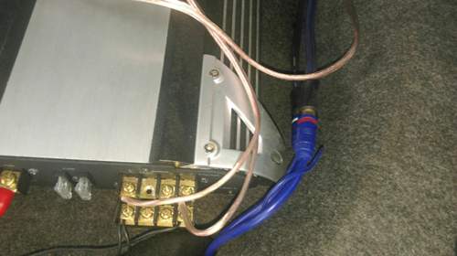

Jetzt hast du schon mal die beiden Stecker in der Hand, aus denen etwas heraus kommt. Das muss nun irgendwo rein um aus dem schwachen Signal ein starkes zu machen. Dazu dient der Verstärker. Der will mit dem Signal in den Steckern gefüttert werden und ruft "Input!!!". Rot ist immer rechts und andere Farben links. Also gib ihm was er will.
Nun hast den Kram in die eine Seite hinein geschüttet, der Verstärker hat es verdaut und will es wieder los werden und zwar an den Lautsprecher (Speaker Output). Gnädig nimm ihm das ab und sende es via Kabel an den Lautsprecher. Weil du für den Bass nur eine Leitung hast/brauchst, legst du nun dein Kabel für den Lautsprecher auf "Bridge + und -". Das Kabel für Plus ist irgendwie gekennzeichnet. Meist ein roter Streifen drauf, oder eine Rille.
Damit ist jetzt dein Lautsprechersignal zum Lautsprecher geführt.

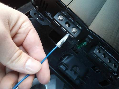

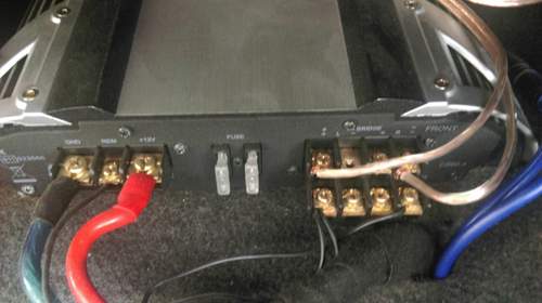

Damit dein Verstärker auch arbeiten kann, braucht dieser tüchtig Strom und recht dicke Kabel. Ich nehme mir den bei mir direkt von der Batterie, mit einer extra Sicherung direkt hinter der Battierieklemme. Dein Verstärker hat zwar eine Sicherung, aber man muss damit rechnen, dass das Kabel vielleicht einmal verletzt wird, durch scheuert oder vielleicht nur aus der Klemme rutscht und einen Kurzschluss verursacht. Die Fetten Würmer legst dann am Verstärker auf +12V und Minus (GND). Jetzt ist das System fertig, es muss nur noch eingeschaltet werden.
Zum einschalten brauchst du nochmals ein dünnes Kabel mit +12V. Das kommt vom Radio. Wird das Radio eingeschaltet, dann hast auf dem Kabel +12 und das System schaltet sich ein. Radio aus, +12V weg, System aus. Bild3 in deinem ersten Post könnte das Kabel sein. Um festzustellen ob es das denn tatsächlich ist, könnte man sich das jetzt auf die Zunge legen und das Radio einschalten. Spürst du vorher nichts und hinterher ist die Zunge taub, dann ist es das richtige Kabel😉. Ich empfehle aber messen. Einen 12V-Prüfer gibt es billig im Baumarkt. Hast du das richtige Kabel gefunden, dann ab damit an die Klemme "REM" am Verstärker.
So, beinahe fertig. Nur noch den Verstärker einstellen, damit sich der Lautsprecher im Klang auch wirklich gut an hört. Das machst du an den kleinen Schrauben und Schaltern am Verstärker. Stellst dein Radio auf mittlere Tiefen und regelst den Bass am Verstärker ein, damit er nicht scheppert oder dröhnt und sich schön saftig und rund anhört.

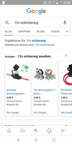

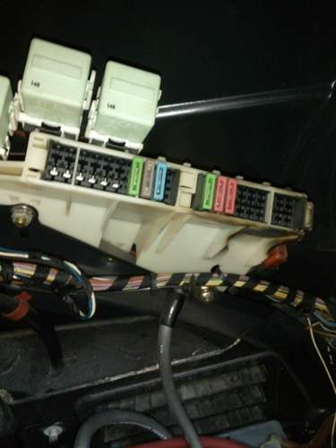

Hallo, geht diese Sicherung ? ( Erstes Bild)
Welches Kabel muss ich nun in die 12v Spalte klemmen ? Dazwischen muss ich dann ja auch die Sicherung anbringen richtig?
Suche dir am besten einen Kabelsatz wie diesen hier mit Kabel in geeigneter Länge. In diesem Satz ist eine 60A Sicherung enthalten. Das sollte für deinen Verstärker reichen. Die Kabel sind nur etwas lang. Schau mal nach einem Satz mit nicht ganz so langen Kabeln. Wird dann auch billiger sein. +12V kommt dann an Batterie+ und GND (Ground) kannst an Batterie- legen oder an einer passenden Schraube mit der Karosserie verbinden, wie es auf meinen Bildern zu sehen ist.

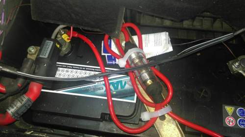

Hallo, ich habe mir jetzt Mal die Batterie angeschaut (hatte ich Mal früher machen sollen).
Das rote Kabel muss an die v 12 richtig ? Sicherung ist dort ja auch dran ?
Wofür ist das braune Kabel gut ?

Du solltest dir im klaren sein, dass dir das ganze Auto abbrennen kann, wenn du was was nicht richtig machst und die Kabel nicht richtig anständig verlegst mit der passenden Sicherung.
Da muss jemand dran der da Ahung von hat. Ich bin seit 20 Jahren bei der Feuerwehr und arbeite in der Elektrobranche. Beides sagt irgendwie das du da hilfe brauchst. Du darfst das Kabel auch nicht so lang machen. Du baust eine Spule damit... das geht alles so nicht
Ich habe wie sie sehen mir auch schon gedacht das die Kabel so hin kommen und auch , dass das braune Kabel zur Erdung ist . Aber ich Frage lieber zweimal nach , bevor etwas kaputt geht

Ich finde, so soll es auch sein. Im übrigen, wir stehen alle auf dem selben Treppchen. Daher, was mich anbelangt, es reicht ein "Du"😉 Glaube mir mal, im Bereich Punkte sammeln für den Trottel des Jahres in diesem Forum, da wirst mich kaum einholen können😁. Schon jetzt ist klar, auf der nächsten Weihnachtsfeier stehe wieder einmal ich auf der Bierkiste.
Du weißt was zu tun ist um deine Schallbox anzuschließen. Wie Andre schon sagt, kürze die Leitungen etwas (nicht zu kurz) und nutze für die dicken Würmer "Aderendhülsenringe". Am Verstärker wie auch zum Anschluss an der Batterie. Die Sicherung sollte nicht weiter als 30 cm vom Pluspol der Batterie entfernt sein. Alles andere hast ja schon angeschlossen. Die dicken Würmer noch drauf und Yeepahh...!!! Lass es Rumsen!!!
Wenn es nicht funktioniert, dann überlegen wir gemeinsam weiteres.
