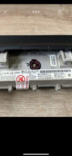

Servus zusammen,
es geht um einen F32 mit EntryNav 6.5 Zoll Bj. 2014
Würde dieses 8.8 Display nach Codierung passen?
Danke für eure Hilfe
Gruß Daniel
A04f4dd5-a1f0-40f8-ae4d-cdd39eec8cb9
schein ein EVO Display zu sein. Dann geht es nicht. Muss ein Display vom NBT sein.
