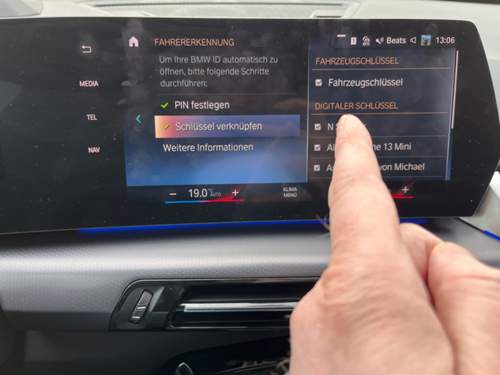

Frage an die DigitalKeyPlus-Geübten, weil ich das gerade nicht verstehe.
Habe einen Account von MyBMW (ConnectedDrive), dieser ist im Fahrzeug aktiv und ein DigitalKey am Iphone in der Wallet.
Schicke ich den DigitalKey an meine Frau (auch ein Iphone) klappt das gut, sie kann aufsperren und Fahren aber unser ConnectedDrive-Account wird nicht mit dem Key meiner Frau verbunden sondern immer Gast.
Ich möchte "einen" Account mit 2 Iphones mit 2 DigitalKey`s verwenden.
Die MyBMW-App ist auf beiden Geräten installiert.
Geht das überhaupt oder stelle ich mich grad etwas an?
VG und Danke!
Moin,
1. BMW ID
2. Einstellungen
3. Fahrererkennung
4. Schlüssel verknüpfen
5. Digitale Schlüssel auswählen
:-) ich habe damals auch suchen müssen.
Hallo, vielen Dank!
Genau das hab ich vergebens gesucht.
