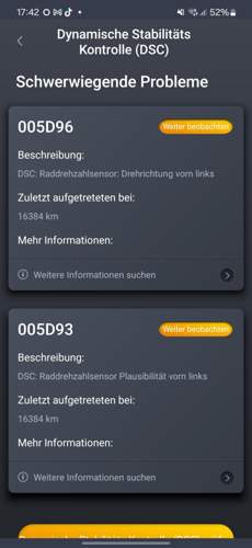

Hallo, ich habe das Thema schonmal aufgemacht. Jedoch kann ich es jetzt besser Beschreiben und den Fehler besser eingrenzen.
Ich hab das Problem, dass "manchmal" während der Fahrt etwas die Bremse beim Bremsen "entgegentritt".
Es ist teilweise so schlimm, wenn ich die Bremse betätige (leicht), dann wird die bremse hart und ich höre so ein Lautes "Reiben", während ich sie betätige. (Es ist wie wenn man beim Fahrrad in die Speichen ein Stück Pappe macht und antritt.) <"tchrrrrrrrrrrr">
Auch hört man ein gequietsche, welches sich jedoch normal nach bremsen anhört. (Leider in dem Fall jedoch auch noch nachdem ich die Bremse gelößt habe)
Nunja, jedenfalls dreht sich dadurch ein Rad nicht gleichmäßig/parallel und ich bekomm ein Regelsystemausfall (DSC/Abs/Reifedruck)... Dieser ist nach einem Neustart meißt weg und kommt erst wieder wenn ich wieder sowas auf der Bremse spüre.

Im Anhang habe ich mal Bilder vom Fehlerspeicher gelegt. Habe bevor das Problem wieder kam sogar geschafft alle Probleme zu beseitigen, sodass der Fehlerspeicher danach Komplett leer war (für so 1-2Wochen). Jetzt zeigt es halt an, dass sich vorne das Linke rad nicht gescheit dreht.

Hi, das sind normalerweise defekte ABS Ringe. Schalte mal das DSC Komplett aus also 3-5 Sekunden auf den Knopf drücken und fahre mal ganz normal. Bekommst du dann immer noch diese Bremseingriffe? Wenn nein, liegt es an den ABS Ringen die angeschliffen sind, und dann nicht mehr ordentlich arbeiten
@Jaden2000 hi, das Problem ist, wenn die Systeme ausfallen, kann ich das DSC manuell nicht mehr ausschalten. Es ist dann durch den Systemausfall automatisch aus. (Zumindest drehen winwandfrei die Reifen durch)
Das Problem besteht in der Situation dann weiterhin.
Vielen Dank Trotzdem. Habe es öfter mal vor dem Fehler Manuell ausgeschalten. Da war das Problem nicht. Die Theorie kann also auch stimmen.
Dann tippe ich eher, dass der Raddrezahlsensor vorne links (wie im FS) einfach kaputt ist, bzw dort in der Leitung am Sensor das Kabel beschädigt ist
@Jaden2000 würde dass auch das Problem mit der Bremse beheben? Die Bremse tritt ja zurück und man hört und spürt dass damit was nich in Ordnung ist. (Wie oben detailiert beschrieben)
Hallo Jon_BMW,
wenn eine Bremse Geräusche macht kann es nicht nur der Sensor sein, ggf klemmt dir eine Bremse nach einiger Fahrzeit oder einigen Bremsungen. Wenn jemend sagt das eine Bremsscheibe "etwas locker" sei, dann hat er keine Ahnung. Die Bremsscheiben werden von den Radschrauben gehalten, wenn dann wäre auch das Rad locker.
Lass die Bremsanlage prüfen oder wenn du es kannst mach es selbst, schau auch ob die Raddrehzalsensoren i.O. sind vielleicht kommt das Geräusch auch vom ABS/ESP, wenn das der Fall ist müsste auch eine Gelbe Warnlampe blinken wenn das Geräusch auftritt.
Bei Vergölst lass ich nur noch Reifen wechseln.
@RalSch
sie haben recht. Ich war in einer Werkstatt und hab mir 50€ abdrücken lassen fürs durchchecken. 🙁
Hinten links Bremssattel muss erneuert werden.
Vorne links Abs Sensor.
Sonst sind bremsen i.O.
Vielen Dank.
