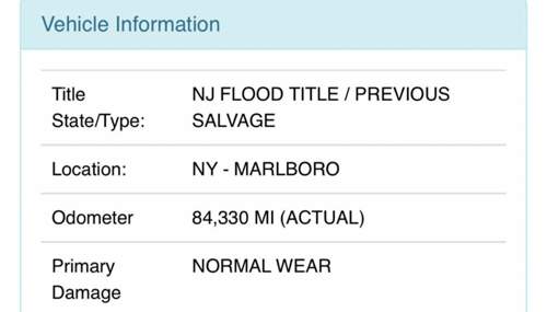

Habe das Auto bei einer Plattform für Versteigerungen in den Staaten gefunden.
Der Titel heißt aber nicht das es ein Unfall Auto ist oder ?
Auf den Bildern war auch kein Schaden zu sehen. Alles heile.
Salvage Title bedeutet: wirtschaftlicher Totalschaden - also wenn nichts zu sehen ist, dann ist es eines der vielen abgesoffenen Fahrzeuge, die zum Teil wochenlang unter Wasser standen - und die werden vor dem Transport ja auch nicht getrocknet. Es ist die Regel, dass der PKW dann so 1 bis 2 Jahre vor sich hin gammelt

Kann dir keiner sagen... die können ein Totalschaden gewesen sein oder aber auch lupenrein sein. So Luxuskarren waren meist Totalschäden und gehen in den USA günstig her, weil sie eben Schrott sind und auch so gehandelt werden. Werden dann irgendwie und irgendwo wieder aufgebaut und blenden den neuen Käufer mit neuer Hülle...
Da die Autos bei uns ja schon nichts kosten und absolut keiner haben will (2011 750i - da würde mir das Grausen kommen alleine schon wegen dem Motor) - kann der in den USA fast gar nichts gekostet haben da ja Transport, Zoll usw... ja auch zu zahlen war.

Lies mal meinen Blog dazu - dann kennst du das Risiko - und mit dem Link zur Fahrzeughistorie kannst du für 8 - 12 Euro alles über den BMW erfahren - es muss ja nicht immer Betrug dahinter stecken . Aber wenn ich den KP in USA nehme, dann 30% Steuern, Zoll, +Transportkosten, +Händlergewinn und Tüvabnahme hinzurechne - ergibt das wirtschaftlich gesehen absolut keinen Sinn. Der BMW müsste dann 30 - 40% teurer sein, als sein vergleichbarer deutscher "Kollege".

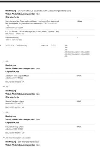

Beim Bj 2011 ist der N63-Motor verbaut mit 408 PS. Solltest Dich über die Suchfunktion hierzu informieren. War der 1. BMW-V8 mit Direkteinspritzung und Turbos, leider mit großen Problemen behaftet. Ich rate vom Kauf, auch aus diesem Grund, ab.

Hab den bei BMW checken lassen.
Und dann über deinen link auch.
Ich habe auch die Firma gefunden wo er versteigert wurde. Inklusive Protokoll.
Keine Unfallschäden.
