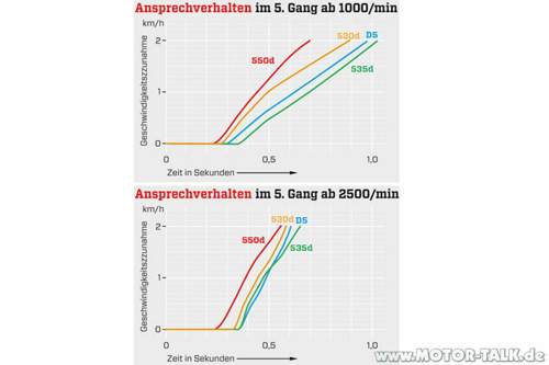

Wenn man weiß, dass das Auto den Start un 2 Sekunden verzögert, gibt man eben 2 Sekunden früher Gas.
Es sind gar keine 2s, sondern je nach Motor zwischen 250 und 350ms (siehe Diagramm, quelle
http://www.auto-motor-und-sport.de/.../...-durchzugsbulle-4854616.html
). Das ist gerade mal etwas über der Wahrnehmungsschwelle.
Bei Kickdown kommt dann noch die Schaltzeit vom Getriebe dazu, die aber zu einem Teil parallel zum Drehzahlaufbau im Motor stattfindet, d.h. nach allerlängstens 500ms bist du mit maximaler Beschleunigung auf dem Weg.
Die Reaktionszeit bei einem untrainierten, unkonzentrierten Fahrer liegt bei 500ms - 1000ms, also ist nie die Technik schuld, wenn man nicht rechtzeitig losfährt 😉
