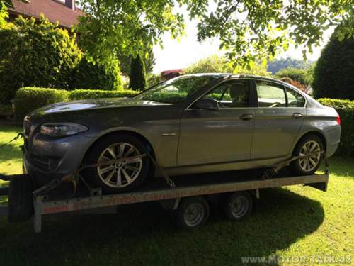

auch wenn wir eine Woche Verspätung haben, geht's jetzt los :-)
Morgen gibt's mehr Bilder von der Scheidung und eventuell der erneuten Hochzeit ;-)

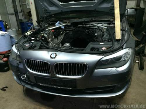

Wie versprochen, gibt's nun wieder neue Infos.
Motor ist ausgebaut und die defekte Steuerkette lag auch schon in der Ölwanne :-( Die Detail Bilder zeigen, dass es mit Sicherheit an der Qualität der Kette Lag… Morgen gibt's wieder neue Bilder mit weiteren Details :-) Schönen Abend!

Und das bei ner Duplexkette.....Manmanman
Schöne Bilder. So wie die Kette aussieht, hat es das gerissene Glied förmlich auseinandergezogen.
Eigentlich...eigentlich, hätte man das vorher hören sollen, da durch diese erweiterte Bohrung (fast oval) im Kettenglied bestimmt viel Spiel entstanden ist.
Ja ich denke auch, dass die Chance sehr groß war, dass man da was hören konnte. Auch ein paar andere Glieder machen einen nicht mehr so fiten Eindruck… Schade irgendwie, dass es auch bei den Sechszylinder Probleme mit der Steuerkette gibt… Schaun wir mal wie es weiter geht...

So Auto läuft wieder einwandfrei. Morgen gibt's die ersten Bilder vom wieder fahrenden 5er :-) Alles nach Plan gelaufen und so wie Manfred schon nett geschrieben hat, neues Spiel, neues Glück :-) Hoffentlich etwas länger als die 287tkm vom ersten Motor!
