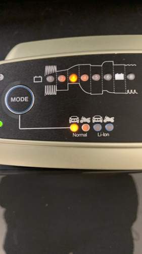

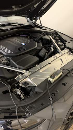

Hallo Kollegen,
ich hab den Versuch gemacht,
die Batterie mit einem Ctek 10 zu laden. (Originale von BMW ist baugleich).
Motorhaube offen wie in der Betriebsanleitung
24 Std. angeschlossen und nur zwei von vier Balken erreicht.
Brauche ich ein stärkeres Ladegerät?
Hält die Batterie ohne den 4er zu bewegen den Winter durch?
Bitte um eure Erfahrungen.
Dankeschön im Voraus

Das würde dafür sprechen das dass ibs ( intelligente Batterie Steuerung ) die vollladung verhindert. Das Steuergerät Misst was an Leistung rausgeht und was reingeht und hält die Batterie im Schwebezustand, wo die längste Lebensdauer der Batterie ist.
Wenn die Batterie direkt geladen wird, dann kriegt der ibs den Energiefluss nicht mit.
Hier wird die agm Technik gut erklärt.
Vermutlich geht’s die um die Lebensdauer, die ist am längsten bei geringen % Ladung / Entladung und geringer Batterie Temperatur.
https://microtexindia.com/de/agm-batterie/
@kevinmuc schrieb am 10. Oktober 2022 um 11:56:23 Uhr:

Du hast jetzt sozusagen direkt an die Batterie das Ladegerät gehängt. Dass das funktionieren wird ist glaube ich jedem klar und wenig elegant.
Und in der BDA Seite 397 steht ausdrücklich:
Batterie nur bei abgestellten Motor und nur über die Starthilfestützpunkte im Motorraum laden.
Finde die Lösung etwas unbefriedigend.

Warum sollte es nicht funktionieren?
Das Auto wird jetzt dann die Batterie erstmal nicht mehr laden bis der Ziel Zustand der % Ladung erreicht wird.
Manuell laden macht ja nur dann Sinn, wenn man das Auto länger nicht nutzen wird oder Meldung bekommt, das akustand niedrig ist und nicht entsprechende Strecken fährt.
