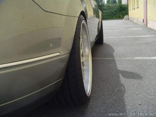

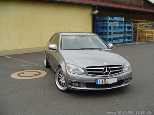

Mit entsprechenden Felgen-Einpresstiefen usw. kann man die C-Klasse aber auch toll stylen, sogar ohne hinten bördeln zu müssen (nur ein bisschen Karrosserie herausziehen).
Ich hab hinten 10 x 19" mit 255er Reifen auf meiner C-Klasse und sogar noch ne 7mm Spurverbreiterung dazu. Alles ohne bördeln. Die Reifen stehen zwar nicht so weit über, wie beim 3er BMW, aber sieht trotzdem gut aus finde ich, siehe Bilder.
Aber solche Felgen muss man sich dann zum Teil eben fertigen lassen, weil es so extrem grosse Einpresstiefen als Standard zumeist nicht gibt.

Also, ich bin damals mit der Vorgabe zu dem Tuner gegangen, das Maximum rauszuholen ohne hinten bördeln zu müssen (vorne ist ein wenig bördeln unproblematisch beim W204 aber hinten ist esnicht einfach), also sprich die dicksten Felgen die gerade noch gehen würden und soweit raus wie möglich stehen.
Als das dann fertig war, bin ich mit dem Endergebnis zuerst nicht so ganz zufrieden gewesen, weil die Felgen ungefähr mit der Karosserie abschlossen, ich sie aber noch weiter nach aussen haben wollte.
Spurverbreiterungen passten zuerst auch nicht mehr darunter und das Problem war, das herausziehen der Karosserie würde sich ja dann wieder aufheben mit den Spurverbreiterungen, also dann kämen die Felgen wieder nicht weiter raus.
Aber dann wurde doch eine gute Alternative gefunden, die so gerade noch durch den TÜV kam. Kleines bisschen gezogen noch hinten und dann eben diese 7er Spurverbreiterungen.
So gefiel es mir dann auch, obwohl damals bei meinem W202 die Felgen schon um einiges weiter rauskamen, aber das wäre nur gegangen mit rumbördeln. Aber da das Auto fast neu war damals, und das bördeln hinten (vorne gehts eher) beim W204 wohl nicht so einfach ist und man Lackrisse wohl nicht hundertprozentig ausschliessen konnte, wollte ich das vermeiden.

Hy
ET beim w204 IDEAL
VA 8.5/ET44
HA 9.5/ET44
Bei mehr oder weniger Zollbreite die ET einfach umrechnen.
lg andy0871
