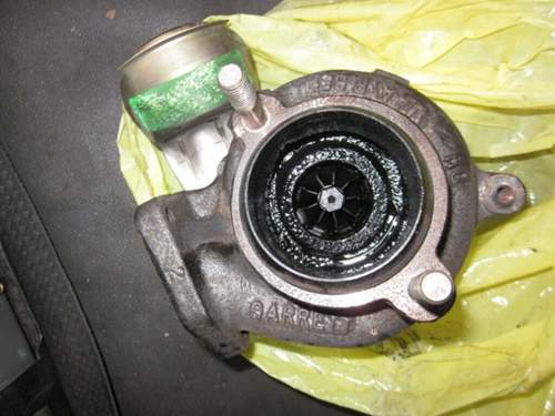

heute wurde der BMW fertiggestellt. Der Ersatzturbolader auch von Gerrit ist jetzt drinne INKL neuem Ladeluftkühler. Dabei wurde auch gleich noch eine Inspektion durchgeführt alle Filter neu + Ölwechsel inkl. Bremsflüssigkeitswechsel.
Beim Turbolader ist die Welle gebrochen die kleine Turbine in der Achse hat dies eine Bruch. Dabei hat der Turbo Öl gezogen und auch den Ladeluftkühler etwas versaut.

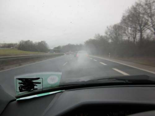

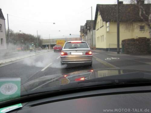

Wir mußten den Wagen etwas durchblasen so das es das Restöl aus dem Auspuff verbrennt. Der Wagen hat gequalmt wie eine Dampflock nach ca. 30km Schnellstraße war das Qualmen weg. Jetzt dürfte wieder alles in gut sein .
Ich mach mal paar Fotos rein vom Turbo usw.

Hier die Bilder,
mfg
Am Anfang
Schnellstraße
Turbolader

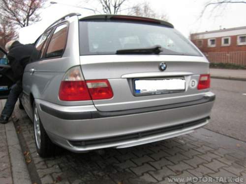

Hallo an alle ,
der BMW steht jetzt auch zum verkauf.
BMW 320d kombi EZ 12/2000 Silber 143tkm 2.Hand gekauft wurde der von uns Sommer 2006 mit 87tkm
Extras : Leder Schwarz , Automatikgetriebe , Sitzheizung , Klimaautomatik , El. Glasschiebedach, 4x el.Fh. , Multifunktionslenkrad mit Tempomat, CD-Radio, PDC , Alufelgen BMW , ZV Fernbedienung , NR-Packet , NR-Fahrzeug , Tierfrei .
Unser bekannter schaft bei BMW und da wurde der immer Gewartet (aber ohne Stempel schwarz).
Bei 130tkm wurde Getriebeölwechsel samt Filter inkl. Diff.Öl Wechsel durchgeführt. Bei 135tkm da war der Bremssattel vorne links defekt wurde komplett erneuert(500€).
Bremsen + Reifen + Stoßdämpfer Rundum neu bei ca. 136tkm .
Bei 143tkm Inspektion + Turbolader + Bremsflüssigkeit neu gestern.
Also der Wagen ist jetzt wieder tip top nur einsteigen losfahren.
Bei Interesse PN an mich dann werden weitere Bilder zugesendet. Ansonsten kommt der demnächst in Mobile, aber zuerst hier bei euch.
Jetzt habe ich nur ein Bild vom Wagen .
Der Preis ist VB .

Bei so einem Qualmen (besonders beim Diesel) war es klar, das was defekt sein muss 🙂
Öl oder Kühlmittel qualmt - wenn noch Leistungsverlust dazukommt - dann hat man den Turbolader schon in Betracht!
