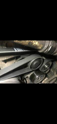

Hallo Freunde. Ich habe ein Problem.
Wenn ich mein Klima einschalte, kleckert irgendwas am Motor. Sobald ich es ausschalte, hört sich alles ganz normal ein. Hier sind zwei Videos eine mit eingeschalter Klima und einmal ohne.
Es ist ein E91 2007 M47 163Ps Motor. Automatik

da qualmt ja wohl der Keilriemen, da die Kurbelwelle dreht, aber der riemen nicht.
Dir hat es den Klimakompressor bzw. die Riemenscheibe zerlegt, das Geräusch was du von Anfang an hattest war meiner Meinung nach nicht von Schwingungsdämpfer sondern vom Klimakompressor
Das wird beides gewesen sein, man sieht deutlichauf den Bildern wie eingerissen der Schwingungsdämpfer war. Durch den defekten Schwingungsdämpfer hat es die Riemenscheibe vom Klimakompressor zerstört in der Vergangenheit. Natürlich super ärgerlich, passiert aber. Bei mir ist die Riemenscheibe der Wasserpumpe beschädigt worden wegen dem eiernden Schwingungsdämpfer. Habe mittlerweile einen Freilauf für meine Lichtmaschine aufgerüstet damit der Riementrieb etwas entlastet ist.
Das ist nicht die Schuld der Werkstatt mit dem Klimakompressor, der ist einfach nur am Ende...Versuche dort einfach einen gebrauchten Klimakompressor zu finden. Hier in de kosten die ein Vermögen...besser wenn die es dort wechseln.
Kommt der Qualm aus dem Klimakompressor oder hat der Motor überhitzt?
Denke sowie es @Trodis gesagt hat, wird es sein.
Der Riemen vom Kompressor ist raus gesprungen. Der Wagen liegt jetzt in der Werkstatt. Die Werkstatt meinte zu 90% ist der Kompressor nicht kaputt. Die wollen jetzt den Kompressor abbauen und dann einen neuen Riemen drauf machen und neu befüllen.

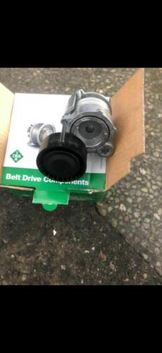

Gestern war mein Auto in der Werkstatt gewesen. Es würde die Riemenscheibe vom Klima Kompressors sowie die Spannrolle und den Keilriemen gewechselt.
Gerade starte ich mein Wagen nach dem ich es gestern abgeholt habe, fängt es plötzlich zu Tackern. Bin verzweifelt was ich jetzt machen soll.
Die haben hier echt keine Ahnung von Auto und Technik.

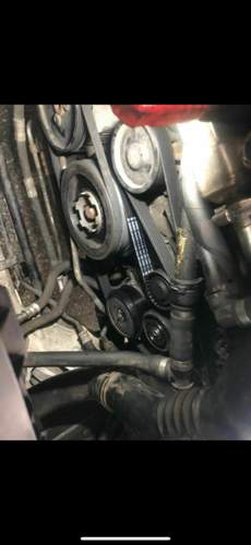

Ich füge ein Video sowie die Teile die ausgetauscht worden die Fotos
hmm also das Geräusch kommt denke ich irgendwo aus dem Riementrieb her aber keine Ahnung was das sein kann. Ich würde einfach mal beide Riemen abnehmen und dann wirklich alle Rollen einzeln drehen mit der Hand und schauen welcher Geräusche macht.
Verändert sich das Geräusch wenn du die Klima aus bzw. einschaltest?
Geräusch blieb bei Klima aus oder an gleich. Aber es würde gestern wieder ein anderer Keilriemen ersetzt, bis jetzt läuft es gut. Ich hoffe es wird auch den langen Weg halten. Die Spannrolle würde auch wieder neu ersetzt.
