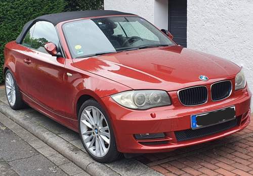

Ich habe meinen E88 aus 2009 mit damals echten 11000km gekauft und erstmal weg gestellt. Seit Ende 2020 fahre ich ihn und er hat jetzt 43000km, zu 95% nur Langstrecke.

Ich denke, die 40.000 km waren einfach Pech. Und wie sich die aktuelle Kette verhält - man wird sehen.
Mein E88 ist der Zweitwagen. Wenn der Erstwagen unterwegs ist, lassen sich ein paar Kurzstrecken nicht ausschließen, aber mehrheitlich ist er Langstrecke unterwegs (Toskana, Südfrankreich, Mallorca, Norwegen, UK - wo man halt gerne offen unterwegs ist).
Und unter dem Strich mache ich mir keinen großen Kopf wegen der Kette. Das ist finanziell keine große Sache. Mehr Kopfzerbrechen bereiten mir die andauernd defekten Injektoren.
Ich habe den Wagen mit 50.000 km gekauft. Inzwischen hat er 192.000 km drauf. Natürlich hat mein Mercedes mehr Bumbs und ist komfortabler, aber ein Ritt nach Südfrankreich - und das Fahren dort - machen mit dem BMW mehr Spaß.
