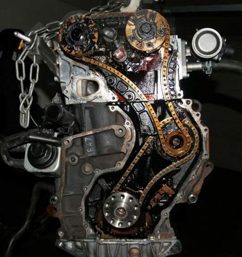

Hallo, habe mir vor kurzem einen 123D Baujahr 2011 gekauft. Das Auto ist Checkheft gepflegt, wurde also regelmäßig gewartet. Es lief die kurze Zeit also ca. 1000km ohne Probleme, hat keine komische Geräusche gemacht oder sonstiges. Habe es dann Abend abgestellt und am nächsten Tag, welcher der kälteste Tag bis jetzt war sprang er einfach nicht mehr an. Beim Auslesen kam heraus "Schaltkreise Nockenwellensensor", habe den Sensor gewechselt. Der Fehler taucht nicht mehr auf, jedoch ist das Problem immer noch da. Hänge mal eine Tonaufnahme vom Startversuch an.

Kette findet man i.d.R. mit NWS und kWs
