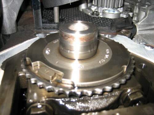

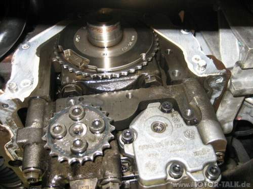

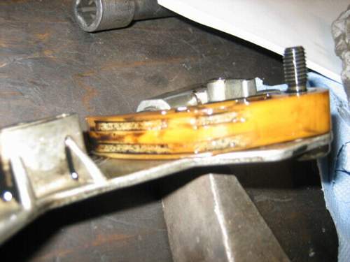

hier noch die fotos vom defekten ölpumpenantrieb aus meinen 3C 😰
Img-0940
Img-0941
Img-0936
oh man sind die zahnräder fertig...
Kommen da jetzt neue druaf und ne neue kette, oder ein neuer Antrieb?
Wie bekommt man*n* den das Zahnrad von der Kurbelwelle ab?
Gruß Alex
Kette und Zubehör sind längst entfallen.
Das Kettenrad wird mit einem Abzieher von der Kurbelwelle abgenommen, ein Stirnrad auf einer Heizplatte auf 200 bis max. 240°C erwärmt und anstelle des Kettenrads auf die Kurbelwelle aufgebracht.
Anschließend wird ein komplettes Ausgleichswellenmodul samt Ölpumpe eingebaut.
Die Gesamtkosten dürften schon vierstellig sein, bevor irgendwelche Folgeschäden behoben werden müssen.
