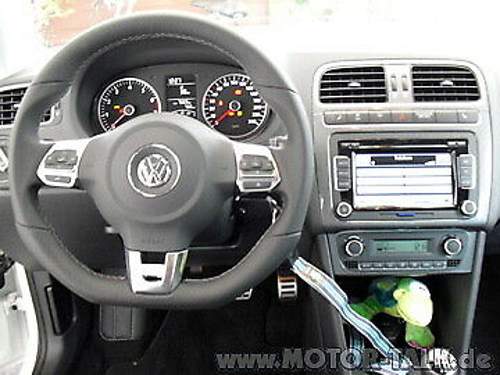

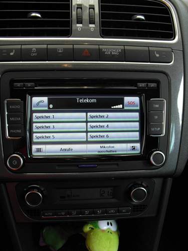

ich habe jetzt die Fiscon Bluetooth FSE nachgerüstet. Wird ganz einfach zwischen das Radio und Auto angeschlossen.
Jetzt kann ich mein iPhone komplett über das RCD 510 steuern und die Autolautsprecher nutzen.
Kostet zwar 399 Euro, ist meiner Meinung nach aber die beste und sauberste Lösung.
Anbei noch drei Bilder.

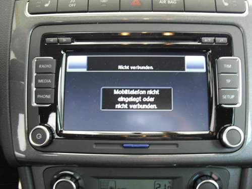

Ich besitze seit kurzem einen neuen Polo mit RNS310 und Multifunktionslenkrad aber ohne Telefonvorbereitung.
Diese möchte in nun Nachrüsten. Habe aufmerksam alle Beiträge zu Bluetooth und Nachrüstungen gelesen.
Die Lösung mit Fiscon habe ich verstanden, konnte aber keine klaren Hinweise finden ob mach ein original VW Bluetooth Modul nachrüsten kann. Kabelsätze und VW Bluetooth Steuergeräte findet man bei Ebay einige..
Daher meine Fragen:
kann man zum RNS 310 ein VW Bluetooth Steuergerät nachrüsten ?
wenn ja welches wäre geeignet ?
wird die Anzeige im Armaturenbrett mit benutzt ?
Kann man Anrufe mit der Taste auf dem Lenkrad annehmen
Danke im Voraus für alle konstruktiven Hinweise

Die FISCON tut effektiv das gleiche was die Originale VW-Lösung tut, nur dass sie ein paar Extras für die MFA+ besitzt. Die MFA+ hat der Polo aber nur im GTI, von daher kann man sich den Original-Nachrüstsatz von VW holen, der nur die Bluetooth-Funktion (Telefonieren und Musikstreaming) zur Verfügung stellt. Die Geschichte mit den Ladeschalen ist damit passé, brauchst du nicht. Die Kopplung erfolgt nach Zündung an übers Handy.
Die Bedienung erfolgt über das RNS310 (wie das genau aussieht siehe Handbuch...) und das Lenkrad (annehmen, abweisen, auflegen...). Eine Anzeige am Kombi/Multifunktionsanzeige gibt es beim Non-GTI-Polo nicht.
Ich hab das nachrüsten lassen, der Originalsatz ist für ~230€ zu haben, was immer noch 220€ weniger als die FISCON ist. Mit Einbau beim 🙂 war ich bei 580€ (mit minimalem Verhandeln ist 550€ möglich).
Teilenummer "000 051 473 M".

Die Fiscon PLUS mit dem VW Micro habe ich jetzt eingebaut, ist ganz einfach und hat nur 30 min gedauert.
Jetzt muss das Fahrzeug noch codiert werden.

Die FSE Premium ist die mit dem rSAP...da siehst du im Polo kein Land mit. Die FSE Plus-Varianten gehen aber...egal ob VW-Teil oder FISCON. Haben auch den gleichen Funktionsumfang. Das Originalteil ist nur 200€ günstiger...
