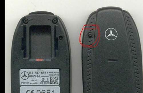

PS: Ich habe in der Mittelkonsele vertikal stehend so ein "Dingen", was aussieht wie ein altes Handy
Beim Mopf braucht man doch kein Modul, so wie ich weiß.
Außer für Komfort Telefonie und das geht mit iPhone nicht.
Könnte es denn so ein "Dingen" für die Einsetzung einer SIM-Karte sein?
Wenn ich das irgendwie rausnehme (habe es leider nicht so einfach ab bekommen) müsste es wohl klappen. Weil das Verbindert scheinbar die Kopplung direkt mit dem Handy über Blue.
na, dann hast du wohl "komfort-telefonie", wo man ein handy in die schale stecken kann. verständlich, dass das an erster stelle in der liste steht. das hab ich nicht. es gibt offenbar auch schalen bis iphone 5.

es gibt offenbar mindestens drei versionen, das handy mit dem auto zu koppeln. vielleicht hast du aber auch: Telefon-Modul mit Bluetooth™ (SAP-Profil).
https://www.mercedes-benz-mobile.com/de/de/w221:2009-06:2013-06/~tel

dann hst du bestimmt das Telefon-Modul mit Bluetooth™ (SAP-Profil). das sieht aus wie ein kästchen.
ich habe meinen obigen beitrag noch mit einem link zu den diversen möglichkeiten ergänzt. viel glück.

Ich habe wohl "Bluetooth™-Connectivity".

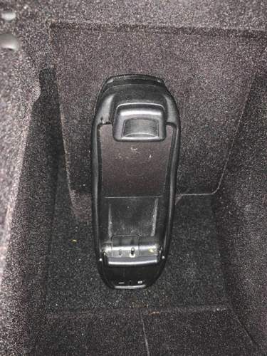

Was ich in der Mittelkonsole habe ist allerdings anders. Es steht vertikal vorne und liegt nicht drin. Aber es sieht dennoch aus wie ein "Telefon-Modul", nur denke ich, dass das lediglich für den Einsatz einer SIM-Karte bestimmt ist. Gibt es denn auch sowas?
Hatte das in meiner E-Klasse drin und hatte da exakt selbiges Problem. Da habe ich dieses Modul einfach abgeklemmt und alles war gut.

So das ist doch so ein Rahmen wo ein Handy rein kommt also Komfort Telefonie. Wie bekomme ich das also umgestellt, dass zuerst Blue. Genommen wird oder wir bekomme ich den Rahmen da ausgebaut?
@MH-Husky schrieb am 19. August 2019 um 18:14:40 Uhr:
Da du zu faul bist ein Foto reinzusetzen, hier ein Bild ist Selbs erklärend.
Cradle
