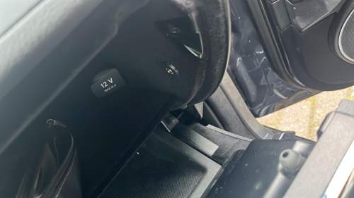

Anbei das Bild vom Handschuhfach. Seht ihr da etwas ? Ich ehrlich gesagt nicht... :-/
Photo-2024-03-13-15-40

Klinkenanschluß 3,5 mm Aux. Ist rechts im Handschuhfach zu sehen.

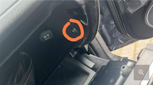

Bei unserem X204 ist einen Bluetooth/klinken Adapter (siehe Bild) verbaut. Habe auch die Klinkenbuchse im Handschuhfach markiert. Strom kommt über einen usb Lader im naheliegenden Zigarettenanzünder. Funktioniert absolut problemlos. Allerdings haben wir auch das Update für die Boostfunktion. Was zu beachten ist: nehmt einen bluetooth Adapter welcher nicht erst per Knopf eingeschaltet werden muss. Sonst muss man bei jedem starten das Handschuhfach öffnen und das Ding einschalten ??.
Img-20240313
Img-20240313
