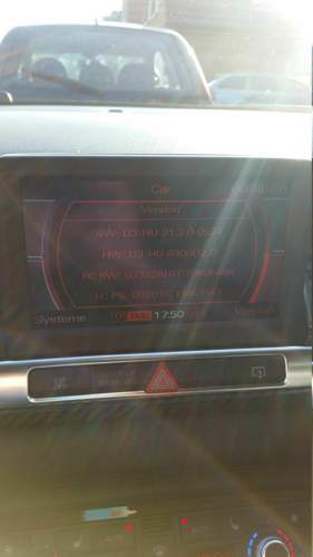

So steuergerät mit sap is geordert genauso wie Stecker und das schaumstoffstück . Hab aber noch kurz eine frage zu meiner mmi Version. Sollte doch Version 2120 sein oder les ich das falsch ? Bild meines mmi unten. Danke.

Schau oben in den FAQs 3.4. da steht alles zur Software. Du solltest schon auf dem neuesten Stand sein. Ich glaube ab 3640 funktioniert der Blauzahn erst richtig. Und wenn du dabei bist kannst du das Update gleich bis zum Ende machen. Die drei CDs bekommst du problemlos in der Bucht. CD einlegen warten und wie beschrieben vorgehen. CD 2 sollte glaube ich 2x durchlaufen. Und das Auto sollte dabei am Ladegerät hängen. Wäre tragisch wenn es während des Updates wegen Strommangel abbricht.
Ach und besser ist wenn das neue Steuergerät schon verbaut ist. Es wird mit abgetötet. Sonst machst du nach dem Umbau alles nochmal.
