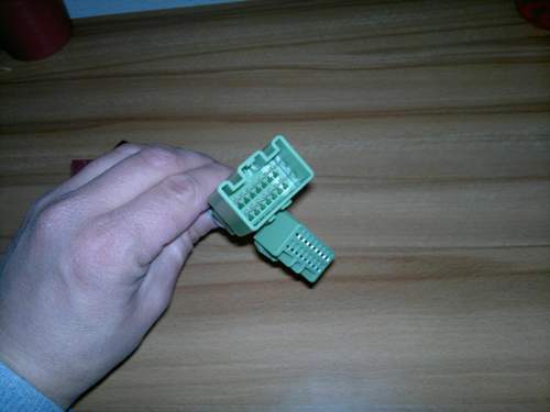

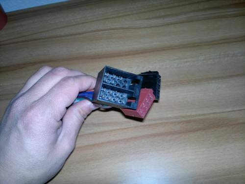

Zur technischen Frage des einbaus:
Man klemmt die "blackbox" der FSE zwischen Lautsprecher und Endstufe. Dazu ist es am einfachsten ein Iso2Car Adapter. (Dabei ist zu beachten ob man eins mit Extra Stromanbindung braucht oder nicht, hing irgendwie mit der Radioversion und dem Baujahr zusammen). Dieser Adapter wird einfach dazwischen gesteckt und die FSE in diesen Adapter. Sobald ein anruf kommt unterbricht die FSE selbst das Audiosignal und speist sein eigenes in die Leitungen zu den Lautsprechern.
Wenn man das angesteckt (Plug in Play, das einstecken dauert keine 2 min) hat, muss man "nur noch" ein Kabel nach vorne ziehen für das Display und das Display (und ggf das mikro, je nach FSE Modell ist es auch bereits ins Display integriert) irgendwo anbringen. Dazu habe ich mir einen Halter für die Mittelkonsole von Brodit geholt. Hängt rechts an der Mittelkonsole.

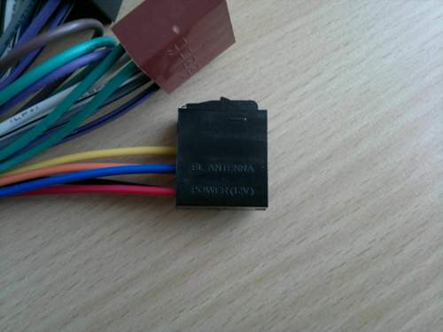

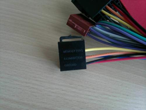

ich habe mir vor kurzem ein V50 2.0D angeschafft und die ab Werk eingebaute Telefonanlage mit SIM-Slot im Handschuhfach ist für uns nicht so ganz praktisch, da der Wagen von mir und von meiner Frau gefahren wird und die SIM-Karten ständig umgesteckt werden müssten. Da habe ich mir gedacht, eine Bluetooth FSE einzubauen. Es muss nicht unbedigt eine mit viel Schnick Schnack sein, ein Display ist auch nicht nötig oder Medienübertragung usw., dafür gibt es ein USB, I-Pod, AUX-Eingang im Mittelarmlehne. Ich habe mir einige FSE angeschaut und bin bei Parrot MKi9000 gelandet. Mir gefällt es dass, das Bedienteil kabellos ist und ich kann ihn frei plazieren.
So, jetzt stehe ich vor der Entscheidung ob der Einbau ich selber durchführen soll oder doch die Werkstatt. Das kann ich mir schon zutrauen, da ich schon einiges in meine bisherigen Autos eingebaut habe. Aber ich weiß nicht ob es bei Volvo ein Nummer zu groß für mich ist. So wie ich mitgekriegt habe, bei uns ist ein Performance-Radio eingebaut, aber ich weiß nicht wie man das erkennt, ich möchte nicht den falschen Adapter erwischen. Weißt jemand vielleicht wie die Radios bei Volvo sich unterscheiden? Und was für Kabel brauche ich um das alles nach hinten zu verlegen? Muss ich da basteln bzw. löten oder gibt es schon ein fertiges Verlängerungskabel?

bei mir steht: "High Perfomance Sound". Wie gurke1989 in sein Beitrag schon erwähnt hat, sollte der Einbau beim solchen System noch einfacher sein, weil angeblich keine extra Endstufe im Kofferraum gibt´s. Was bedeutet das für mich? Da Parrot MKi9000 kein Display hat, brauche ich dafür auch kein Kabel nach vorne zu verlegen, nur fürs Mikrofon. Stimmt das? Wenn ja, dann brauche ich nur ein Verlängerungskabel für Mikro. Weißt jemand was für Stecker die Mikros von Parrot haben? 3,5mm Klinke oder 2,5mm?
Noch eine Frage wegen Adapter. Soll ich den Kram ISO2CAR nehmen?:
http://www.amazon.de/gp/product/B000N94Q94/ref=ox_ya_oh_product
Ist er für High Performance geeignet?
Oder soll ich den hier nehmen:
http://www.caraudio24.de/.../...4-mit-HIGH-PERFORMANCE::16771.html?...
da steht ausdrücklich dass, der nur für HIGH PERFORMANCE OEM-Autoradio geeignet ist.
Ich weiß,sind viele Fragen, aber ich will kein Fehler machen.
Ich danke euch in voraus
