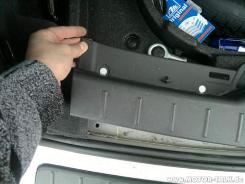

eine kleine Rückmeldung von mir.
Die Parrot MKi9000 habe ich schon eingebaut. Es war sogar leichter als ich mir vorgestellt habe, der bisher einfachster Einbau, welche ich an einem Auto durchgeführt habe.😉
ViperV50, du hatest Recht. Der Adapter von CARAUDIO24 hat nicht funktioniert, die FSE bekam einfach kein Strom, von daher habe ich mir bei Amazon schnell den von Kram bestellt und siehe da, funktioniert alles einwandfrei!!!! Ich habe mir auch ein Verlängerungskabel fürs Mikro bestellt, der ist noch nicht mal angekommen und welche ich eigentlich nicht mehr brauche, da das Mikrofon-Kabel mir gereicht hat.
Den ganzen Einbau habe ich mit Fotos dokumentiert, für Laien wie ich, die einfach nur ein kleinen Anstoß brauchen um das Ganze selber zu bewältigen. Für eventuellen Fragen stehe ich natürlich gerne zur Verfügung.
So, und hier die Fotos:
lgraur
Bild-1
Bild-2
Bild-3
+12
Na, sieht doch gut aus. Solange die Box nicht klappert, gut gelöst. Nur die FB hätte ich unter den Warnblinker gesetzt. Aber schöne Beschreibung.
