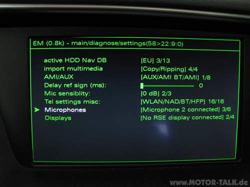

ich habe das große MMI Plus verbaut, aber leider keine Bluethooth Vorrüstung im Fzg.
Aus versch. Quellen habe ich erfahren, das die verbaute HW den BT Chip schon integriert hat, und nur freigeschaltet werden muss.
Von meinem Händler bekam ich die Aussage, das es keine orig. Nachrüstmöglichkeit dazu gibt.
Ich habe nun über das aktiv. Hiddenmenue BT + HFP freigeschalten.
Alle Menueoptionen im MMI und im FIS sind da, leider bricht die
Suche bei der BT Verbindung aktivieren gleich wieder ab.
Hat jemand noch einen Tipp, was evtl. noch fehlt, oder ob das HFP separat aktiviert werden muss.

Hallo ,
unter welchem hidden Menü- / Untermenüpunkt finde ich BT bzw HFP ? - Ich finde zwar das Bluetooth-Menü , da gibt es aber nichts weiteres.

hier mal 2 Bilder, kann aber handsfree aktivity nicht aktivieren. Vielleicht kann mal einer der Bluetooth hat ein paar Bilder hochladen, wäre super.
Vielen Dank, das hatte ich eben gefunden und umgestellt.

Original geschrieben von quattro20
das zweite.
das zweite Bild kannte ich noch nicht - werde ich noch umstellen, mal sehen, was dann passiert. Vielen Dank zunächst. Prima🙂
