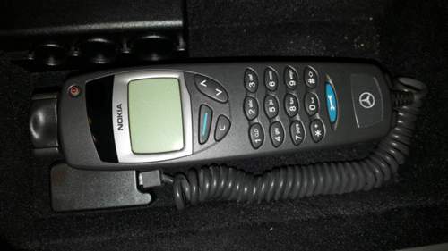

Ich besitze einen sl 55 AMG.das Baujahr ist
5.2005.Ich suche einen Bluetooth Adapter für den Wagen.in meinem Wagen ist ein Fest eingebautes Telefon was aber nicht über eine Schale eine Verbindung zum Handy hat,sondern direkt mit einem Kabel vom Handy zum Auto verbunden ist.Ich glaube es nennt sich C-Type.kann mir da jemand helfen,wo ich so einen Adapter finde?
alles was ich bis jetzt gefunden habe sind für Handys die ich aus dem Auto mitnehmen kann.meins kann ich nicht heraus nehmen.

ich benutze dieses hier, ORIGINAL ViseeO MBU-1000-VBluetooth Adapter Mercedes Car Kit und funktioniert im SL350 Bj 2003 perfekt. wird nur gegen das Nokia Telefon getauscht.

Mein Modul geht für das Bj 2003 und es kommt in die original MB Telefon Ladeschale anstatt dem Nokia 6210.
ich hab kein i Phon aber es sollte zu 99% gehen denn es eine genormte Bluetooth Schnittstelle ist und es funktioniert mit allen meinen Handys.

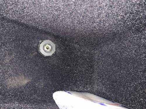

Ist das der AUX Anschluss?
Gefunden im Handschuhfach an der linken Seite. Könnte mich jetzt auch täuschen. Habe aber so ein Kabel nicht um zu testen aber bevor ich jetzt eins kaufe, frage ich lieber :-))

Status Quo: Bingo, es ist ein AUX :-))...Zufall oder nicht das ich eines verbaut hatte. Jedenfalls kann ich jetzt vom iPhone Musik über die Anlage abspielen!
