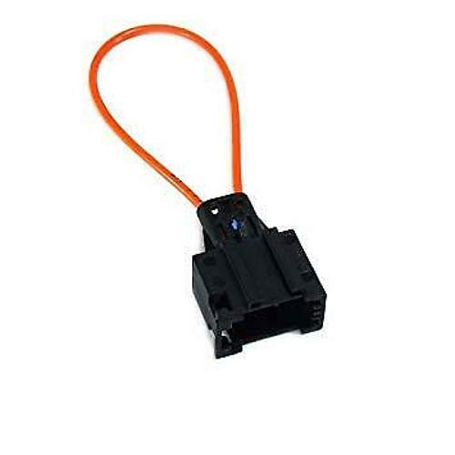

Wenn Du aber am Telefonsteuergerät den Stecker mit den beiden orangenen Lichtleitern einfach abziehst, dann ist der MOST-Bus unterbrochen. Hier muss eine Brücke verbaut werden!

Bei der Limousine hinter der Rückbank in dem Plastikkasten unter dem Ladeboden. Statt der Brücke kann man auch den Stecker zerlegen und mit einem MOST Verbinder koppeln, kostet ca. 2 Euro bei Mercedes
Wo soll die Brücke gesetzt werden und für was? Genauere. Beschreibung bitte.

https://www.maxxcount.de/...nzelner-adapter-zum-verbinden-von-lwl.html
Wenn das Telefonsteuergerät aus dem Lichtleiterring genommen wird, ist der Ring unterbrochen. Mit einer Brücke oder einem solchen Stoßverbinder schließt man den Ring dann wieder, sonst kann keine Kommunikation mehr stattfinden.

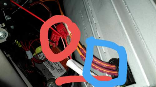

W211 APS 50 B j 2004
Habe so installiert. Blau - original MB kabel. La Power kabel pass gut. Nur APS schaltet nach MB logo aus. Ist egal ob La Power angeschlossen ist oder nicht. CD Wechsler ist aktiviert. Kfz meister sagt : Gerät ist defekt, Radio lauft in Schutz Modus aus. Verkäufer akzeptiert Rücksendung. Mochte eigentlich nicht nur Radio horen.... ; -)
Ist möglich , dass frei Schaltung von Wechsler war nicht bei Stern gemacht, sonder bei frei Werkstatt? Deswegen spinnt
W211-la-power
es schaltet aus ,wenn optische Kabel von La Power eingesteckt ist. mit oder ohne La Power Gerät. Bei ein schlissen original MB kabel lauft normal
